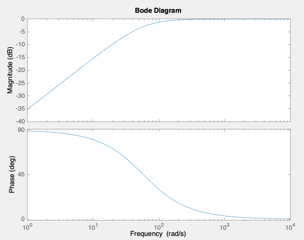

我在正确使用 ADC 高通功能时遇到一些问题。 下面是几个不同的领域、我认为需要共同解决、但我觉得我缺少一些重要信息。
查看数据表、内置的高通传递函数为:
H (z)=(N0 + N1z^-1)/(32768 - D1z^-1)
下面是这些系数的复位值
N0 = 0x3955 = 14677
N1 = 0xF32D =-3283
D1 = 0x537E = 21374
在 Matlab 中实现这一点不会导致高通滤波器频率响应:
>> N0=14677;N1=-3283;D0=32768;D1=21374;
>> sys = TF ([N0 N1]、[D0 -D1]、1/96000、'Variable'、'z^-1');
>>波特(sys);
下面是我要作为频率响应寻找的内容...下面的滤波器是否采用与内置结构兼容的格式?
>> N0=32240;N1=-32240;D0=32768;D1=31713;
>>波特(sys);

    无论如何设置自定义滤波器参数、您能否评论默认传递函数的实现方式? 我包含了当前我如何理解默认滤波器的波特图、但这毫无意义。 我希望能够看到3个默认滤波器选项的 HP freq 响应。

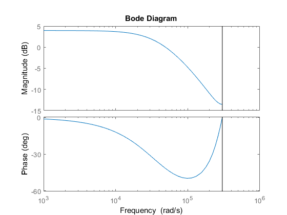

    自定义 HPF 的默认系数。  这是数据表误差。  数据表中的系数是去加重滤波器系数的准确副本。  因此、我拉出一个 EVM 并读取寄存器65、我得到的值为:
    N0= 7FEA
    N1= 8016
    D1 = 75D5
    当我绘制这些图时、我会看到:
    -Steve Wilson
