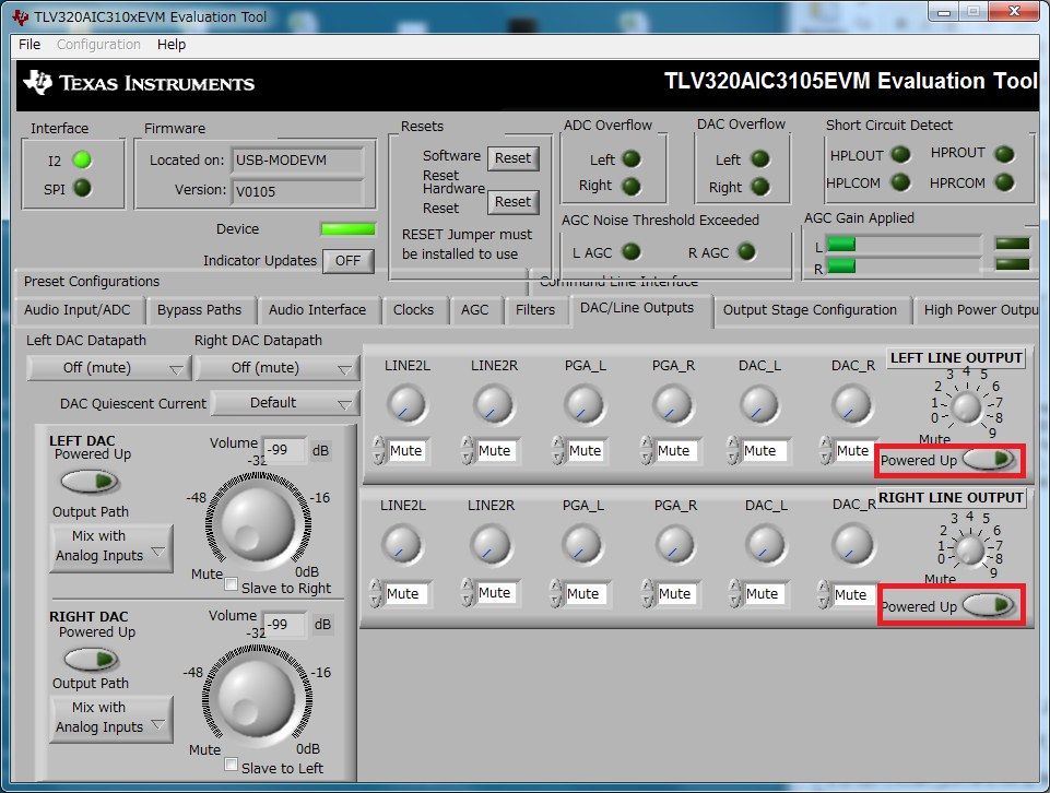

我对 D0 L/R_LOP/M 输出功率控制寄存器有疑问。
AIC3105数据表描述了"L/R_LOP/M 输出电平控制寄存器"的 D0被读取。
但是、当按下 EVM 软件下面红色圆圈内的"加电按钮"时、D0寄存器更改为0/1、AIC 输出/停止 L/R_LOP/M 输出。
这是否意味着数据 HET D0/Read 是拼写错误、实际上是 R/W?
Kai
    您好 Kai、
    很棒的地方! 是的、遗憾的是、这是一个数据表错误、目前我们需要进行的更改列表中包含此错误。
    感谢您将此事提请我们注意。
    Aaron
