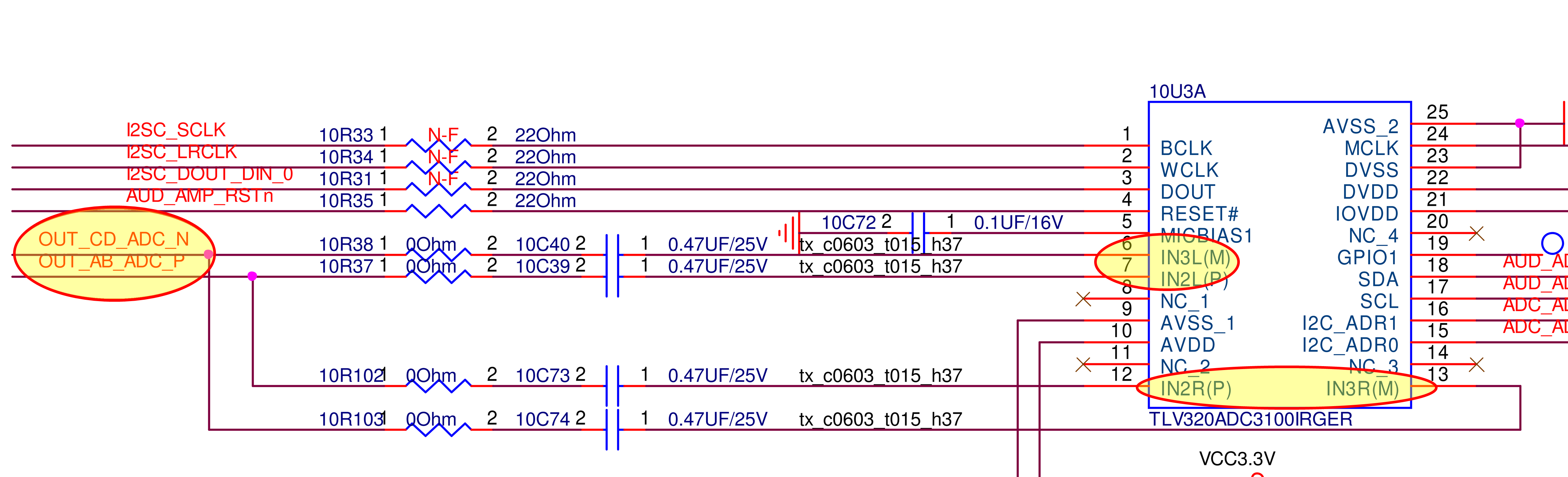

您好专家、
您能否帮助检查以下电路(图1)连接是否正确?

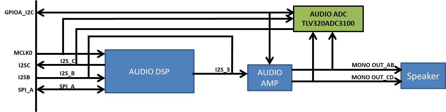

图2是供您参考的函数块。 音频放大器是具有差分模式的单声道输出。
图1 SCH
图2功能块
    Teresa、
    未使用的微偏置可以保持悬空、 任何未使用的输入引脚都应使用0.47uf 电容器端接至 GND。
    音频放大器提供了哪种音频级别?  在您提供的原理图中、我实际上没有看到任何衰减电路。  我会假设 某个地方有类似的东西吗?  ADC3100的满量程输入为1.414Vrms 差分电压、 绝对最大值为-0.3 -> AVDD+0.3V
    我假设 I2C 上拉电阻在原理图的其他位置。
    -Steve Wilson
    您好、Steve、
    如果单声道输入信号连接错误、您能帮助纠正连接吗?
    大约"未使用的输入引脚应与0.47uF 电容器端接至 GND"、应 遵循 NC 引脚?
    Teresa、
    对于单声道信号、我看不到任何我认为"错误"的东西。  它们看起来是将差分输出连接到差分输入、 这看起来很正常。 我还怀疑它们使用两个通道、因此它们可以对两个通道求平均值并实现+3dB SNR 或冗余。  它们使用的输入是每个通道的正确引脚。
    由于冗余以及连接两个通道的0欧姆电阻、我不确定是否会出现未使用输入的情况。  例如、如果有未安装10R102和10R103的用例。  最好是可以终止这些输入。
    -Steve Wilson
