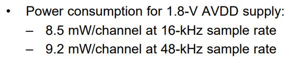

根据数据表、功耗受多个通道的影响。
这是否意味着"IN_CH_EN 寄存器"设置会影响功耗?
Kuramochi
    Tadahiko-San、
    您的理解是正确的。  IN_CH_EN 寄存器启用通道、从而改变功耗。  当通道未启用时、ADC 未上电。
