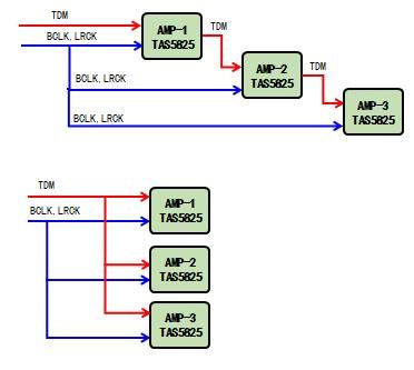

器件型号:TAS5825M
TAS5825M 在 TDM 模式下、数据如何传输到放大器?
    大家好、不同的器件采用相同的帧不同的 TDM 时隙数据。 我可以选择下面的工程图、因为它几乎没有延迟。
