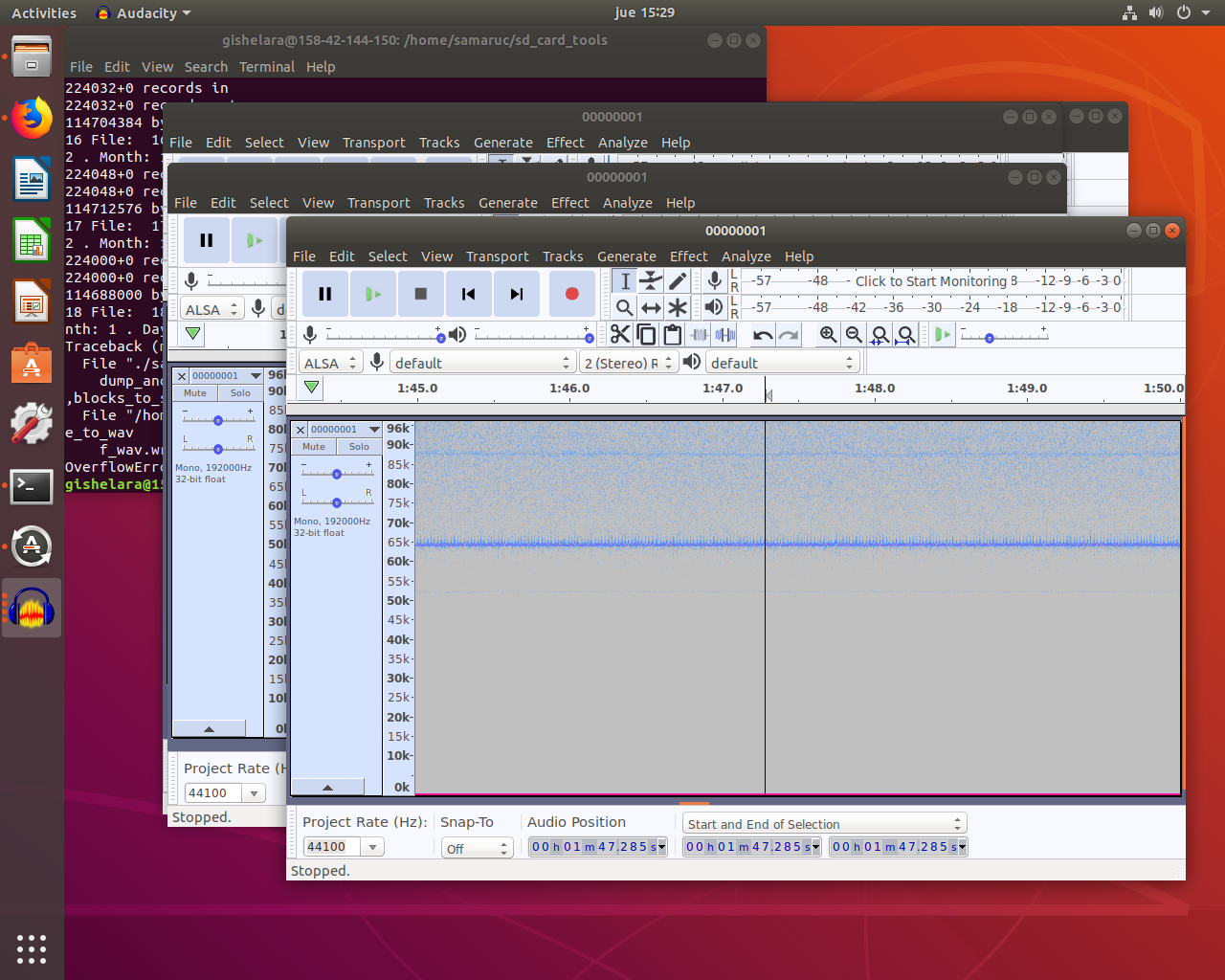

我的问题与65kHz 附近的音频信号中的噪声有关。 我使用以下代码来对音频信号进行调制并将其存储在 SD 中(通过 eMMC 控制器)。 此噪声似乎来自评估板、因为它在未连接音频时也存在。
是否可以避免该噪声?
提前感谢。

    Guille Lara、您好!
    请您分享录音并描述噪音的性质吗?
    此外、您能否在以下情况下分享结果:
    1.禁用 BiQuad 时进行记录(验证 biquad 配置)。
    2.记录输入接地(查看空闲通道行为)
    Diljith M. Thodi
    您好、Diijith
    随附2个频谱图:
    a)音频插孔输入接地和双二阶
    b) 音频插孔输入接地、禁用双二阶
    双二阶以55kHz 为中心的电噪声。 而不使用以65kHz 为中心的双二阶滤波器。
    附加的电气噪声振幅:
    有什么想法吗?
    似乎一切都表明这是由于对评估板 TMS320C5535进行了内部噪声放大。
    提前感谢。

    你(们)好
    抽取滤波器类型 B 将与64的 AOSR 搭配使用、支持高达96kHz 的采样率。 不建议在192kHz 频率下运行。
    对于192kHz 采样率和32的 AOSR、应使用抽取滤波器类型 C。
    此致。
    当应用程序需要扩展带宽(滤波器 C 支持高达20kHz)时,通常建议使用滤波器 B (如本论坛的许多线程中所述)。 实际上、我们以192kHz 的频率进行采样、并使用 AOSR=32的滤波器 B 将带宽增加到 Fs/2 = 96kHz。
    那么、该噪声是由于使用滤波器 B 产生的吗?
    此致。
    你(们)好
    请参阅 应用参考指南的第2.3.1.1.11.2节抽取滤波器 B。 对于使用滤波器 B、将使用64的过采样率。 更改给定滤波器类型的过采样率可能会使其与滤波器的抽取率和 MIPS 分配不兼容。
