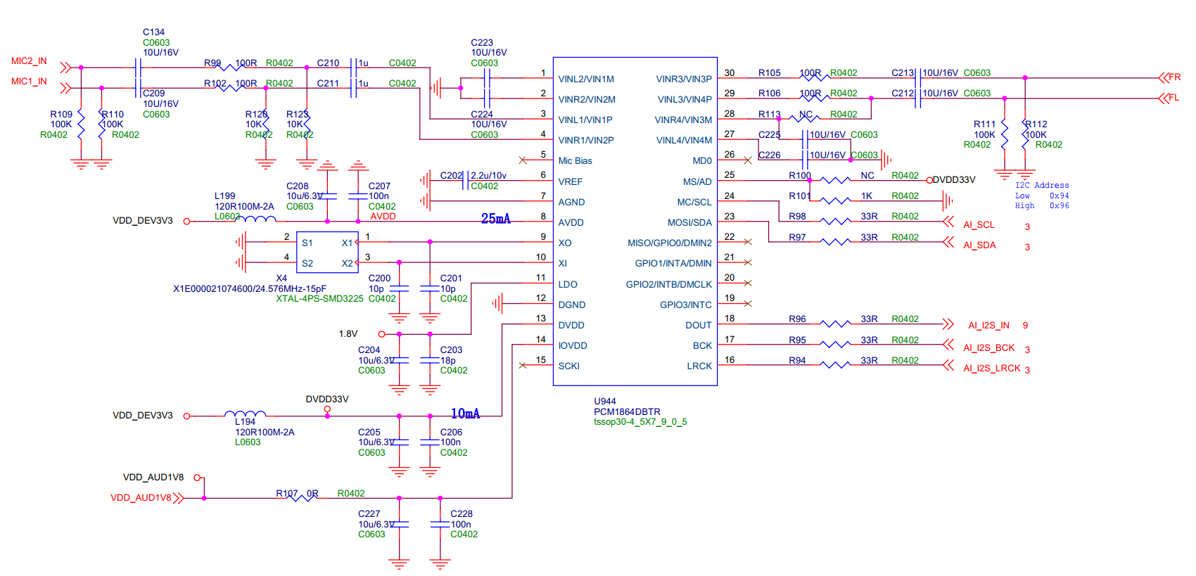

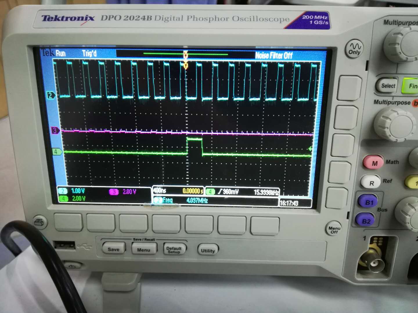

    以下是 客户的原理图和测试结果(CH2是 BCLK、CH3是 DOUT、CH4是 LRCLK)。
    正如您在这些图片中看到的、 DOUT 中仍然没有数据。 以下是当前配置。
    1. TDM 模式、从模式。
    2. Fs = 16KHz、4通道 ADC、用于4个 MIC 采样、16位字宽。 它们使用应用处理器来生成 BCLK 和 LRCLK。
    3. 使用具有 BCLK 源的内部 PLL 来生成 MCLK。
    4. 寄存器配置如下表所示。
