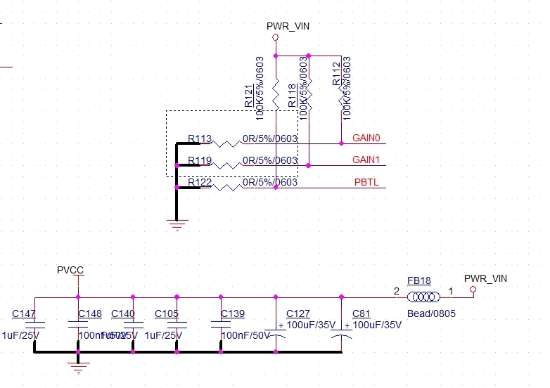

我们在项目中使用了 TI TPA3113D2。 上次、我们生产了数千块 TPA3113D2、其中五块有缺陷。
在这批货物到达现场后,发现有三套设备,两套的声音有时是没有的,另一套的声音完全没有声音,我把第三套放在我手上测试, 发现它实际上是开和关的。
当没有声音时、测试电源和左右声道的输入是正常的、(我使用1kHz 正弦波 wav 文件测试、很容易看到示波器)。
我拆下了芯片并检查了焊接。 没问题。下面 是相关电路、请帮助我查看是否有问题。PVCC 为12V、负载为8欧姆/5W 双通道扬声器。;
我测量了外设信号、结果是关断。
PIN2何时输出0V ???   请向我提供测试建议、说明可能导致此问题的原因。 我需要向终端客户提交问题报告。
    它看起来是一些故障触发器。 什么是铁氧体磁珠饱和电流?
