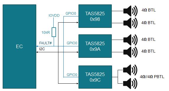

您好、Sirs、
请帮助我们确认是否可以使用以下配置将多个 TAS5825器件的 GPIO0 (FAULTZ)连接到主机?
W 98 60 07 # SET B0x00 / P0x00 / R0x60 |= 0x05 (GPIO0和 GPIO2 =输出)
W 98 61 0b # SET B0x00 / P0x00 / R0x61 = 0x0B (GPIO0 = FAULTZ)
宽98 62 09
W 98 63 08 # SET B0x00 / P0x00 / R0x63 = 0x08 (GPIO2 = WARNZ)
W 98 74 10 # SET B0x00 / P0x00 / R0x74 = 0x10 (屏蔽时钟故障报告)
谢谢、此致、
陈耀恩
2019年5月25日
    您好、Wayne、
    当 GPIO 设置为 Faultz 输出时、它是 OPEN_DRAIN 结构。 对于连接到同一主机 GPIO 引脚的多个器件而言、这是可以的。
    当故障触发时、主机需要按器件读取 I2C 故障器件。
    Linda
