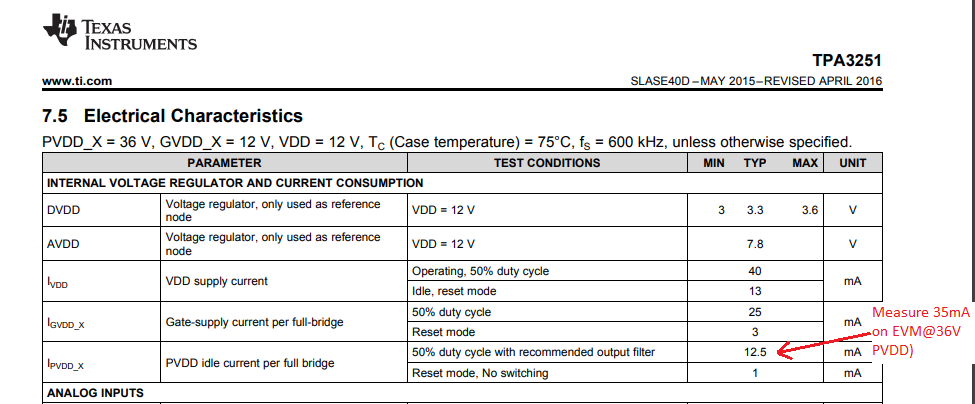

我正在尝试在"quesent"模式下(不是在 IDEL/RESET 模式下)将 TPA3251的功耗降至最低 、只需再次检查在此模式下是否无法进一步降低功耗。
我依次隔离每个单独的电源并测量消耗的电流。  我发现电流测量值与数据表匹配、PVDD (@36V)除外、后者的测量值为35mA。
请参阅下面显示此信息的 snip。   EVM 设置为标准(未更改输出滤波器)、在连接/未连接4R 负载的情况下测量的电流相同。
您是否能够解释为什么我们在 PVDD 轨上看到这种电流增加、以及为什么在不将器件置于复位状态的情况下无法进一步降低这些电流(VDD/GVDD/PVDD)。
非常感谢
Chris

    如果您查看 PVDD 的电流、可以看到每个全桥的电流消耗为12.5mA。 根据您的描述、您通过查看电源来测量电流?

    我 确实测量了总电流。   因此、根据数据表中的典型图、预计 将测量 PVDD 上的总电流为2x12.5mA=25mA。  我在 PVDD @ 36V (PVDD_AB +PVDD_CD)的情况下测量35mA、您能确认它仍在预期范围内吗?
    此外、您能否确认在  将器件置于复位模式的情况下(除了通过增加 o/p 滤波电感来降低静态功率耗散之外)没有进一步降低这些电流的其他方法?

    您可以尝试降低 PVDD 电压以查看它是否会降低电流。 问题在于、这样做还可以降低最大功耗、因此根据您的系统要求、这可能不值得进行权衡。
