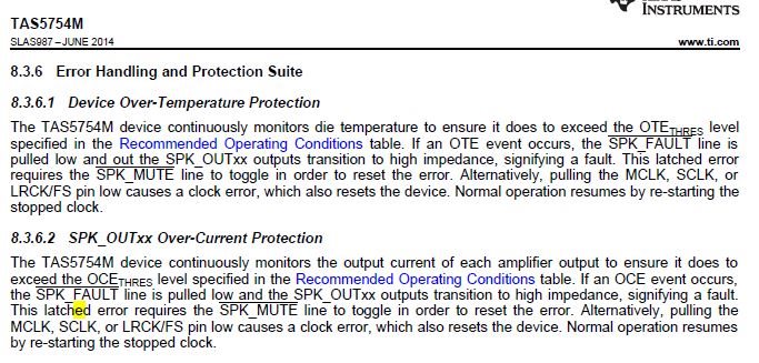

您好、Sirs、
根据 TAS5756数据表、TAS5756在发生 OCP 时将 SPK_FAULT#置为低电平、并在 OCP 条件消除后将 SPK_FALUT#置为高电平。 在这种情况下、我们是否需要再次申请 TAS5756 CFG?
我们还发现、TAS5754会在 OCP 中锁存 SPK_FAULT#、我们需要切换 SPK_MUTE#以恢复器件。 对于 TAS5754器件、这是否意味着我们需要将 SPK_MUTE#置为低电平并将 SPK_MUTE#置为高电平一次才能将 SPK_FAULT#置为高电平? 在这种情况下、我们是否需要再次写入 CFG?

    您好、Wayne、
    该锁存错误要求 SPK_MUTE 线路切换以重置错误。
    Linda
    您好 Linda、您好吗?您是说我们需要切换 SPK_MUTE 来恢复 TAS5754和 TAS5756上的放大器? 非常感谢。。。陈韦恩
    您好、Wayne、
    对于 OC 锁存、需要切换 SPK_MUTE 以恢复放大器。
    Linda
