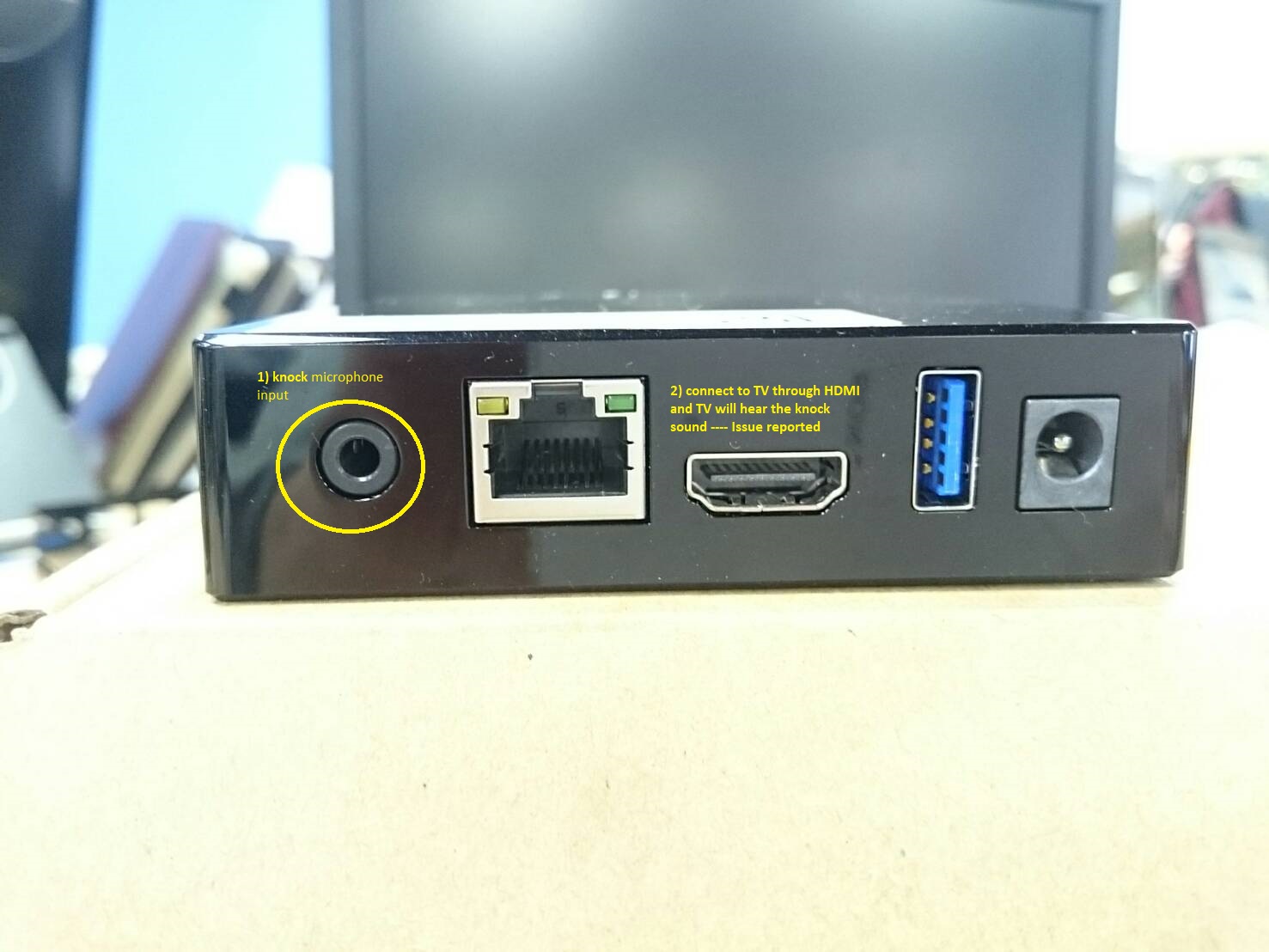

客户使用 TLV320ADc3101作为麦克风输入。 他们报告了未连接麦克风时的情况、只是敲击麦克风连接器 、然后会听到一些爆震噪音。
即使 没有麦克风连接且只敲击  麦克风连接器、是否有任何理论支持此噪声场景?

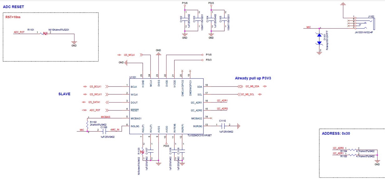

    您能否共享原理图?  麦克风是 SE 还是 Diff?
    -Steve Wilson
    您好、Steve、
    我随附原理图和产品照片、其中显示了终端客户爆震麦克风(ADC 输入节点)和噪声问题报告的位置。
    它们在单端使用 ADC3101 (仅左通道启用、而不是将 ADC 通道静音)。 如果 ADC 静音、则会消除爆震噪声问题。
    问题
    1) 1)它是否由于噪声(爆震 麦克风= ADC 输入节点)而从 ADC 进入 HDMI 和电视扬声器输出?
    2) 2)如果是、则没有真正 的麦克风(ADC 输入节点)连接、通过 ADC 产生的噪音(麦克风敲击声)会是什么情况?
    3)看起来、爆震 ADC 输入节点会转换一些东西来产生噪声。 您能告诉我为什么? 我无法解释这种情况
    Peter、
    是的、 这是有道理的、 但这不是编解码器问题。  问题是、具有浮动输入引脚且它们没有对此采取任何措施。
    他们应该做的是使用编解码器的内置麦克风检测功能。  然后、他们的处理器可以轮询麦克风检测寄存器、当未检测到麦克风时、他们可以将 PGA 静音。
    如果它们要具有类似的悬空引脚、则在发生 ESD 事件时还应该使用一些限流电阻器。
    -Steve Wilson

    您好、Peter、
    我的错误、我想到的是 TLV320AIC3101。  这是 ADC、 在该器件上没有微检测功能。
    另一种选择是使用具有高阻抗电阻器和 GPIO 的开关类型输入插孔、如下所示:
    这适用于耳机、但类似的电路也适用于麦克风输入并在系统处理器上使用 GPIO。
    您可以肯定、它不是"真实"的电信号、 但它是一个悬空引脚、PGA 可能具有相当大的增益。  因此、引脚将很容易地拾取干扰。  这是机械千斤顶、SMT 组件和 PCB 的振动。  这不是意外行为。
    -Steve Wilson
