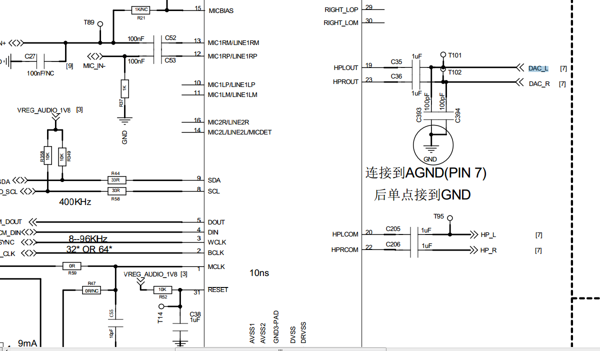

尊敬的 TI 团队:

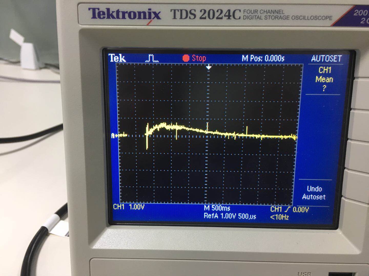

  •   我们的 T-box 项目有一些机器、没有声音、有些机器有声音
测试:输入 I2S、输出:HPLOUT 和 HPROUT
1、正常有声音:HPLOUT 波形
2、无声音异常、HPLOUT 波形
SCH 和驱动器
  e2e.ti.com/.../4606.tlv320aic3x.c
4,μ A
  • 您能给我们一些关于 问题的建议吗? 谢谢!

    1、正常有声音:HPLOUT 波形
    2、无声音异常、HPLOUT 波形
    尊敬的 TI 团队:
    您可以帮助我们提供一些建议吗? 谢谢!
    你好、Jimmy、
    您是否首先检查过 PCB 的问题? 您是否尝试将工作 PCB 上的编解码器与不工作的编解码器交换?
    AIC3104器件在出厂时经过测试、它们的性能应相同。
    -Steve Wilson

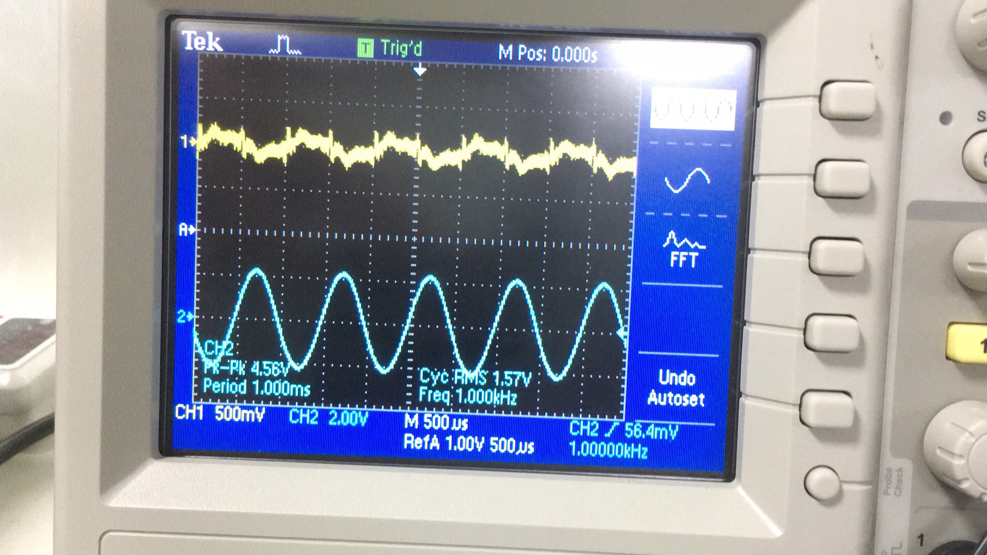

    1、我们现在使用麦克风输入、我们希望相应的正常波形可以在输出中找到。 目前、波形异常、sch 如下所示
    2、如果麦克风输入12kHz 信号、则可以找到输出波形
    CH1:HPL 输出
    CH2:麦克风输入
    3、如果麦克风输入为1K、则找不到输出波形
    CH1:HPL 输出
    CH2:麦克风输入

    Jimmy、
    您是否对通道2使用差分示波器探头? 因为否则、4.56V pk-pk 输入对于输入引脚太大。 输入引脚的绝对最大值为 AVDD+0.3V
    您看到的输出可能与编解码器性能无关、并且是由于用户错误。
    您还仅将 DAC 输出路由到 HPLOUT:
    [37.291446] DATA[46]=0x0 # PGA_L 未路由到 HPLOUT
    [37.291465] DATA[47]=0x80 # DAC_L1路由到 HPLOUT
    [37.291484] DATA[48]=0x0 保留#
    [37.291736] DATA[49]=0x0 # PGA_R 未路由到 HPLOUT
    [37.291759] DATA[50]=0x0 # DAC_R1未路由到 HPLOUT
    [37.291779] DATA[51]=0x8d # HPLOUT 加电、取消静音、增益= 8dB
    在该配置中、除非从编解码器接收数据的处理器也将其发送回、否则无法在 HPLOUT 上获取 mic1R 输出。
    如果您想在 HPLOUT 上看到 Mic1R 输出、请将 PGA_L 或 PGA_R 路由到 HPLOUT。
    -Steve Wsilm

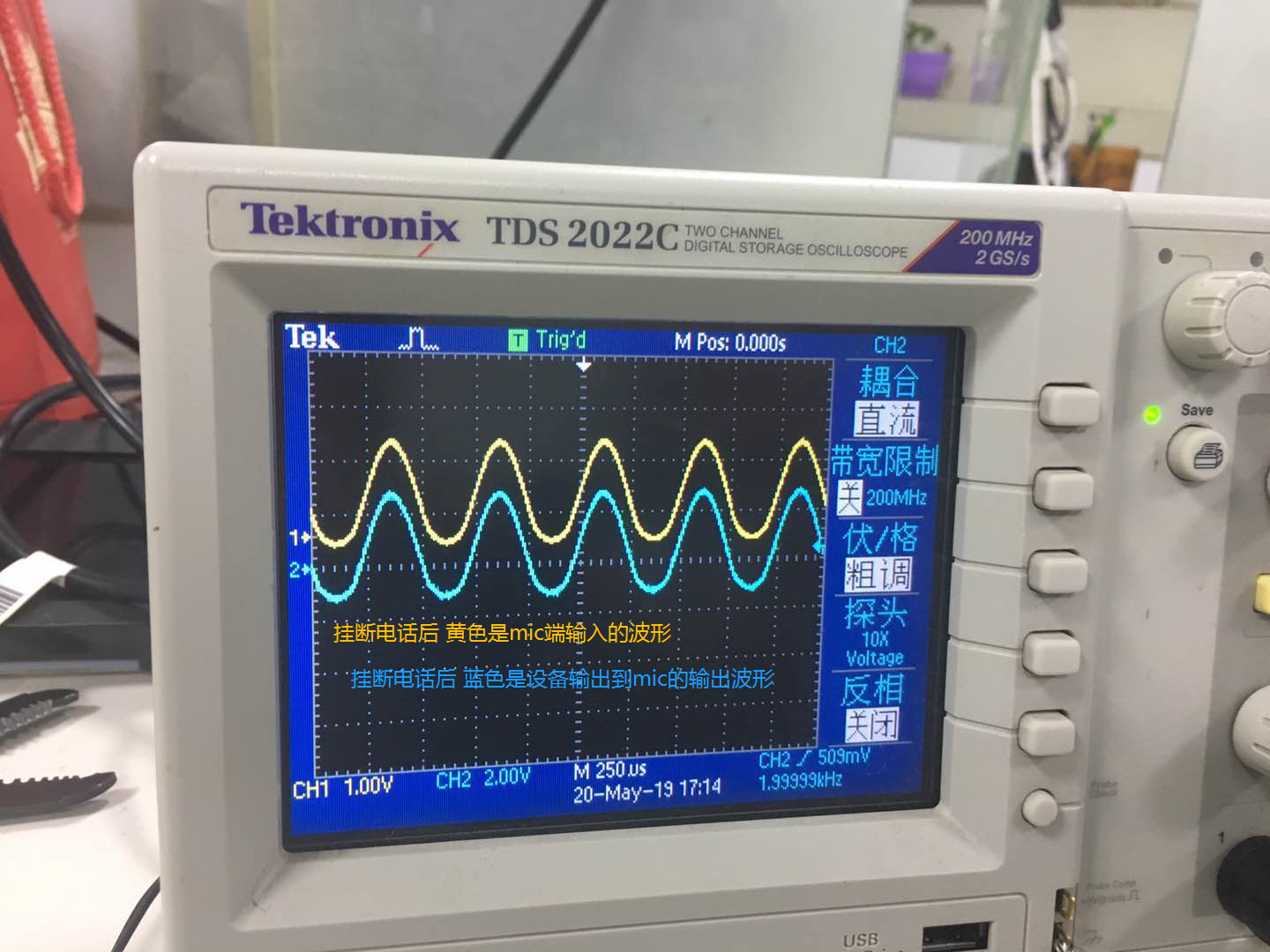

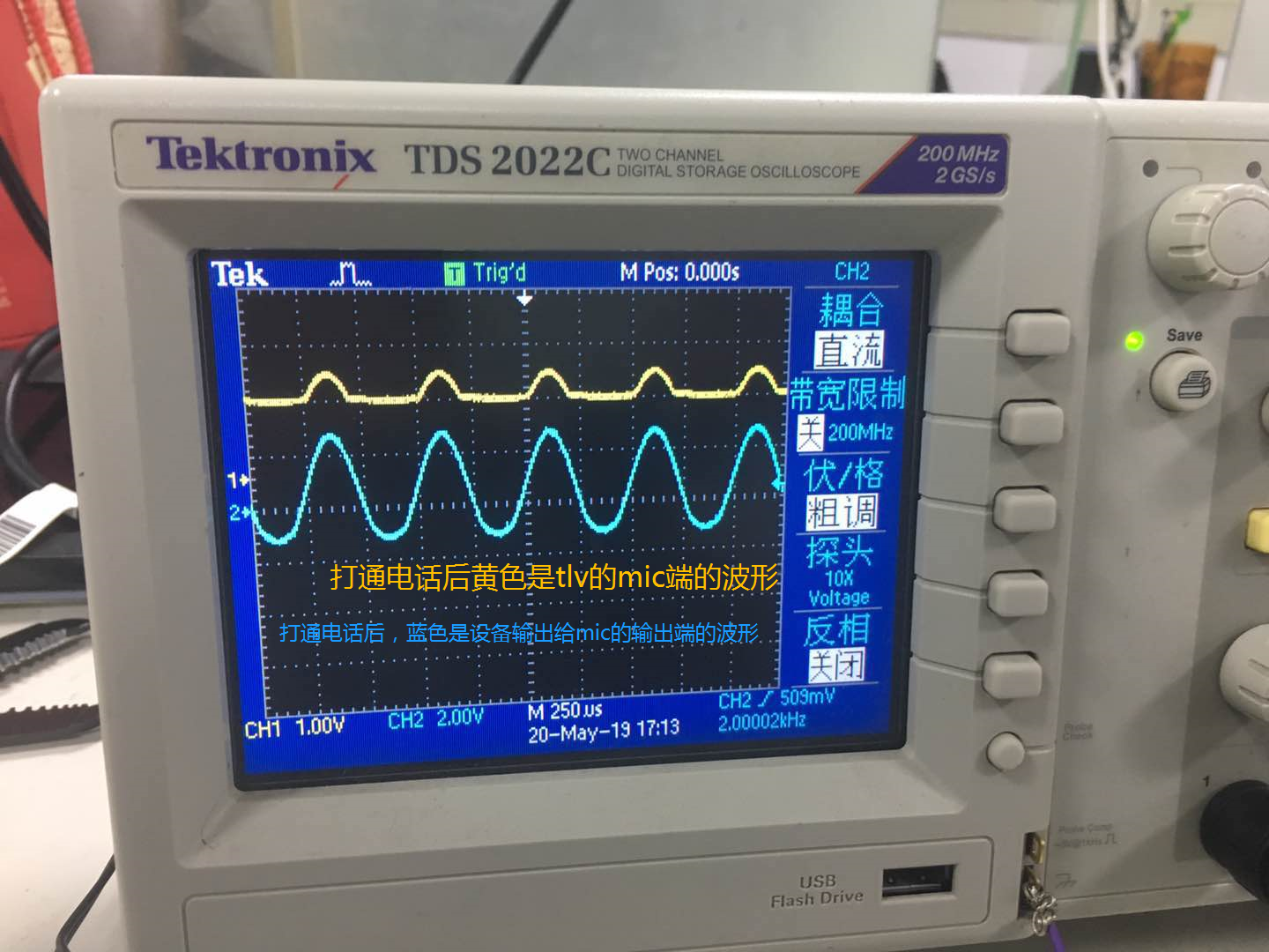

    • 我需要下面的另一个问题
      • 1、电话呼叫 是小音和嘈杂的、在呼叫过程中发现输入波形异常
      • 按如下方式测试 MIC1输入波形、
        测试点如下面的原理图所示
        • CH1:MIC_IN (TLV320AIC3104麦克风输入)
        • 通道2:MIC_IN+
      2、挂机后测试波形很好
      • 通道2:MIC_IN+
    Jimmy、
    我看到了许多问题。
    1. MICBIAS 绝不能与 MIC1RM 建立 DC 连接。 现在、您有 R21将 MICAS 连接到 MIC1RM。 我不确定原因。
    2.微偏置引脚上不应直接有电容器。 这可能会随着时间的推移损坏器件。
    3.如果 mIC_IN 是单端的、则 mich1RP 应与 GND 交流耦合、R135应为0r。
    所有未使用的输入应连接在一起、并使用0.47uf 电容器将交流耦合到 GND。
    5.在您的配置中,PGA 增益为0dB。 如果您需要更大的音量、则可能需要更多的增益。
    -Steve Wilson
    Steve,ö m
       感谢您的支持、这个问题已经解决

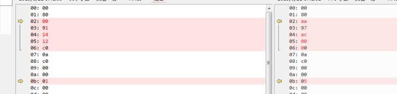

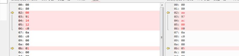

    我想问另一个问题:(4G I2S 连接器 TLV320AIC3104 I2S)
    我们使用 tbox 4G 呼叫我们的移动电话,移动电话,然后 Tbox 将不会听到。 此时、我们使用 aplay /usr/bin/test_sound.wav Play、然后可以听到。 对比 TLV320AIC3104正常和异常寄存器、发现这与下面几个不同的寄存器有关
    e2e.ti.com/.../codec_5F00_vc_5F00_abnormal.txte2e.ti.com/.../_636B385E_codec_C45B585B6856_.txt
    • 您能否帮助检查它是否与编解码器有关?
    Jimmy、
    您的 MCLK 频率是多少?根据您的配置、我猜它是19.2Mhz 或3.2MHz。  您能澄清一下吗?
    PLL 必须始终配置为 Fsref 、而不是 FS。  将寄存器2设置为0xAA 负责 Fsref/6除法。
    因此、在文件中、"codec_vc_normal"  寄存器2设置为0xAA。  因此、我的印象是、您希望此配置以8kHz 的频率运行。
    PLL_OUT 应始终为2048*Fsref ((256*8)*Fsref)。  因此、如果 Fsref = 48K、 则 PLLOUT 应为98.304Mhz。
    在8kHz 模式和48kHz 模式之间唯一会发生变化的是寄存器2。
    如果您有 MCLK 和 PLL_OUT、 则很容易求解 PLL 系数。  最重要的是满足系数限制:
    这些并不总是很容易满足、尤其是当 MCLK 频率在2-4Mhz 范围 内时、尤其是当 MCLK 不是 Fsref 的整数倍时。
    以下公式可能对您有用。 (PLL_OUT/PLL_IN)= K*R/P
    让我知道什么是 MCLK、 如果它是3.2Mhz、 可以更改吗?
    -Steve Wilson
