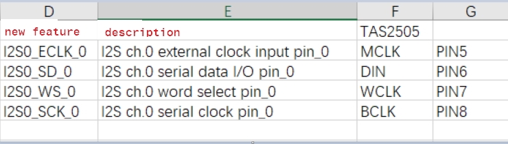

我的客户在其项目中使用了 tas2505、但扬声器没有声音。 原理图和寄存器映射如下所示、您能帮助检查原因吗?

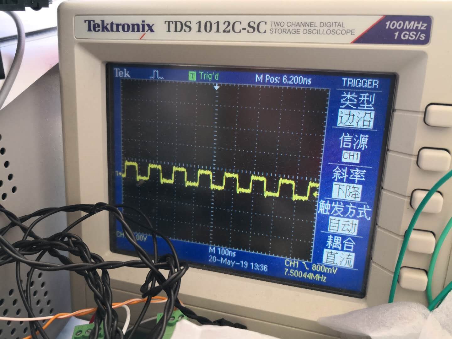

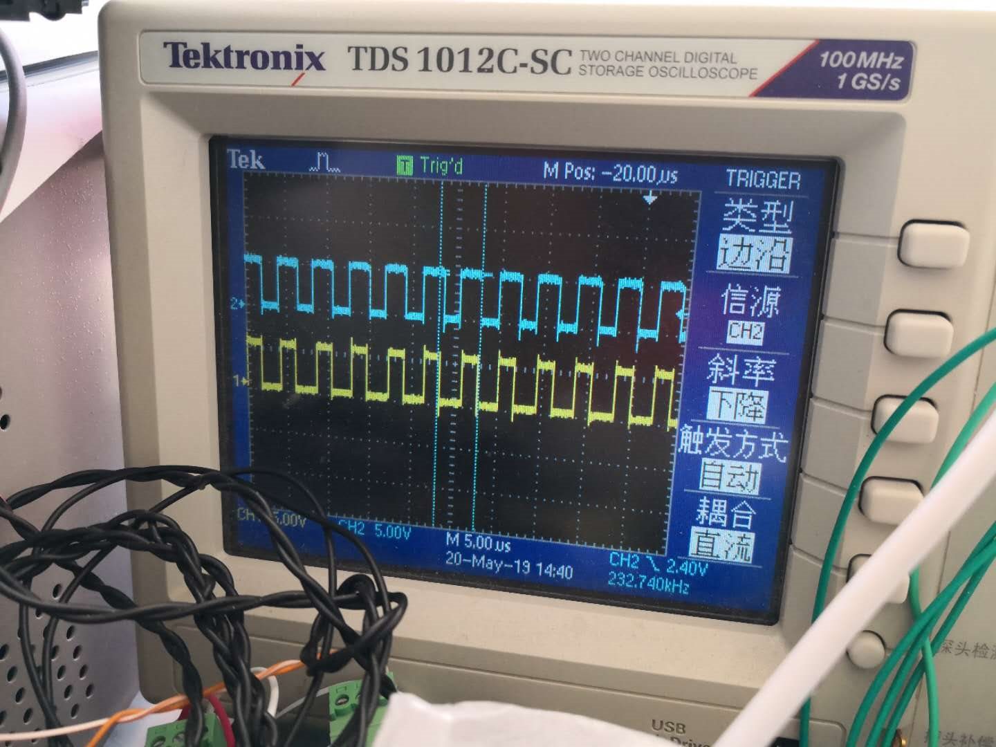

    您好、Luis、
    BCLK:
    WCLK:
    SPKM SPKP:

    根据您发送的 SPKP 和 SPKM 捕获数据、D 类驱动程序似乎是正确的。 因此、我们需要确定是否正确配置了数据接口。
    您使用的 WCLK 似乎与 DSP 模式中使用的 WCLK 相似( www.ti.com/.../slau472.pdf )。 但是、数据接口配置为 I2S 模式。 客户可以修改页0 /寄存器27 /位 D7-D6 =01吗? 通过这种方式、将启用 DSP 模式。
    此外、BCLK = 7.5MHz、WCLK = 48kHz、这是正确的吗? 客户是否可以尝试使用另一个频率? 通常、BCLK 应该比 WCLK 高32或64倍(通常建议为1.536MHz 或3.072MHz)。 BCLK = 7.5MHz 甚至不是32的倍数。

    您好、Sherry、
    他们使用的 WCLK 与 I2S 模式不对应。 它看起来与 DSP 模式类似。 I2S 模式下的占空比必须为50%。 他们正在使用的 WCLK 似乎正在发送脉冲、例如 DSP 模式: www.ti.com/.../slau472.pdf
    客户是否有 EVM? 我强烈建议您获取 EVM、以便他们可以在评估模块中测试时钟。
    此外,建议用于 I2S 模式的 BCLK 必须至少是32*WCLK 的倍数。 如果它们使用的 WCLK = 48kHz、则建议的 BCLK 必须为1.536MHz 或3.072MHz。 他们可以尝试使用这些 BCLK 值吗?
