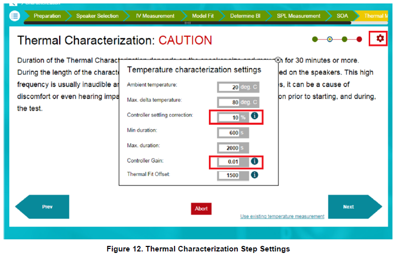

我的客户已收到 Learningboard2 EVM 并正在测试扬声器调优。
但热特性测量存在问题。
即使在大约300秒后、音圈的温度也设置为大约40度。 (它太低了。)
此外、从仿真测量中获得的温度图与调优指南文档中的温度图非常不同。
因此、我的客户认为从仿真测量中获得的结果不正确。
我对此有一些疑问。
1.有一个项目需要输入温度系数。 扬声器的哪些特征应该考虑?
扬声器制造商不理解该值的含义。
如下图所示、控制器设置校正(默认为10%)的具体值是什么?
当我将其提高到大约50%时、热性能测量的差异是什么?
控制器增益值到底是什么意思? 在调优指南中、建议为1W 额定扬声器写入0.01、为2、3W 额定扬声器写入0.03。
然后、我是否应该为额定功率为10W 的扬声器填写0.1?
此外、除了上述问题之外、还有几个问题。
4.选择您的扬声器类型只有单个驱动器关闭框。 是否只有一个驾驶员闭合盒可供选择?
是否有办法为另一个扬声器选择不同的选项?
请检查。
谢谢你
Anthony 先生
    您好、Anthony、
    客户是否在安全工作区步骤中输入了正确的值? 它们应提供偏移和热限值。
    关于温度系数、最重要的项目是控制器增益。 如前所述、如果扬声器功率速率更高、则需要增加控制器增益。
    10W 听起来功率过高、扬声器可能太大、器件无法加热。 您是否已在 Model Fit 步骤中验证扬声器型号是否正确? 客户是否尝试使用较小的扬声器?
    到目前为止、仅支持封闭式箱式扬声器型号。 为了支持不同的扬声器、如端口式或无源散热器、必须添加额外的扬声器型号以适应测量结果。 这在下一代智能放大器中得到了支持。
    -Ivan Salazar

    Anthony、
    我有一些关于扬声器加热能力的其他信息。
    您可能已经知道、每个扬声器都有一个特定的谐振频率、其中阻抗峰值、在该峰值之后、扬声器的电感会显著增加扬声器阻抗。 与较大的扬声器相比、微扬声器电感以更高的频率启动。 因此、您的客户使用的10W 额定扬声器在高频时的阻抗很可能比常规微型扬声器大得多。
    TAS2559系列主要用于驱动微型扬声器、因此用于加热扬声器的试验音频约为15kHz。 如果上述情况属实、则客户使用的大扬声器的阻抗是导致驱动器无法加热扬声器的原因、因为由于阻抗较大、它无法驱动过多的功率。
    我们正在研究 PPC3的测试版本、以降低试验音调频率、从而能够表征更大的扬声器。 您能否提供电子邮件地址以便我们进一步详细讨论?
