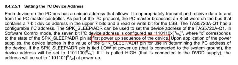

我的客户发现 TAS5720A 的地址将从0xDA (静音)更改为0XD8 (取消静音),这是否正常?
在8.4.2.5.1中,地址由器件首次上电序列中 SPK_SLEEP/ADR 引脚的状态确定。  此加电是指关机-->启用,还是12V 上电?

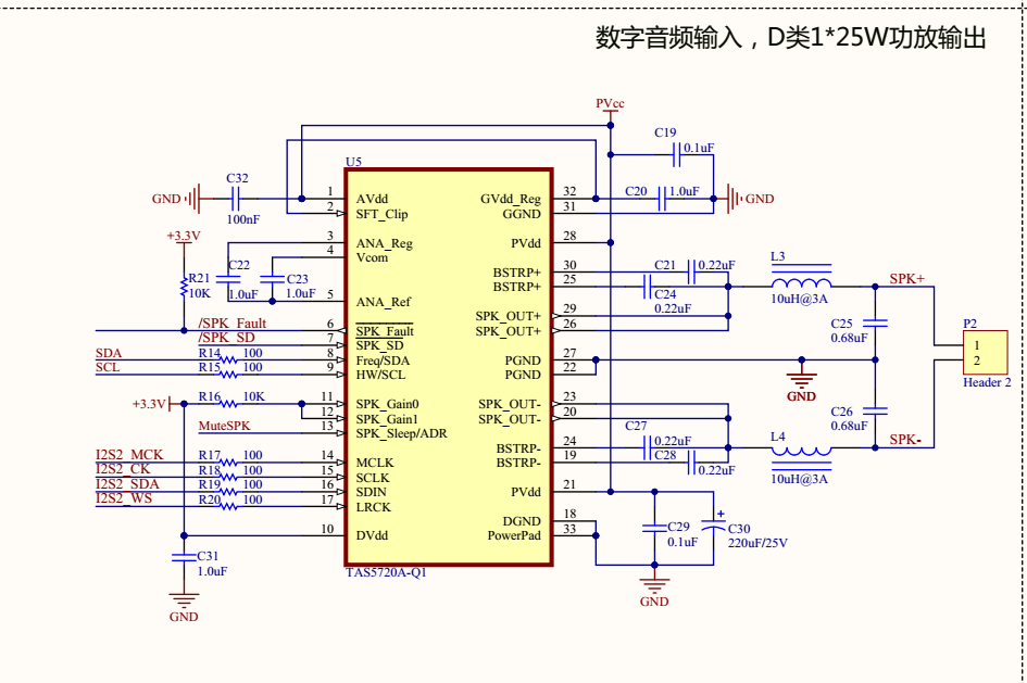

    您好 Fandy、
    您可以与我们分享原理图吗?
    Andy
    你(们)好、Andy
    您好 Fandy、
    原理图显示了 TAS5720A-Q1在软件控制模式下工作。 在该模式下、SPK_SLEEP/ADR 引脚仅用于 I2C 地址。 我建议您的客户通过一个电阻器(例如10kohm)将该引脚拉至 DVDD 或 GND。
