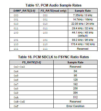

您好、Sirs、
很抱歉打扰你。
我们想知道 TAS2552支持 的比率是否为32?
如果不是、TI 有其他解决方案可以提供建议吗?
由于我们所示的 SBCLK 与 FSYNC 比率表、
1.1.536M/48K = 32
2. 3.072M/48K = 64
3.512k/16k = 32
但数据表中未显示支持的比率为32。

    您好、Sirs、
    感谢您的回复。
    表17和18来自 TAS2562、我们是第一个调查部分、而不是 TAS2552。
    这就是我们要求 TAS2552规格的原因。
    很抱歉、让您感到困惑。

    大家好、
      我们需要的是、2552支持下表、而不仅仅是位速率。
    位时钟
    帧同步
    数据速率
    1.536 MHz
    48 kHz
    16 bps
    3.072 MHz
    48 kHz
    32 bps
    512 kHz
    16kHz
    16 bps
    512 kHz
    16kHz
    32 bps
    您好、Jianbo、
    没问题。 TAS2552支持这些时钟频率。 我建议确保时钟遵守表6和表7 ( www.ti.com/.../tas2552.pdf )的建议时间。
    Luis Fernando Rodríguez S.
