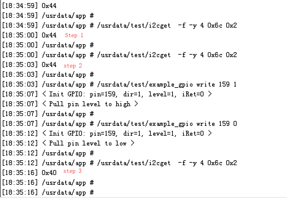

    抱歉、我再次检查了它、如下步骤:
    1. 当取下扬声器时、我得到0x02寄存器的值、它是0x44;
    2.我采用 TAS5411-Q1器件上的扬声器、0x02寄存器的值是相同 的0x44、它是否正常、对吧?
    3.我将 STANDBY 引脚设置为低电压,然后将该引脚设置为高电压,再次读取0x02寄存器值,它是0x40值,它是否正常,对吗?
    4.我的问题是在步骤3中,当我将 STANDBY 引脚从 低电压设置为高电压时,扬声器同时发出 Boh 声音。 我想知道为什么会有这种 Boh 声音?
    如下图所示、是0x02寄存器日志。
    去了,
    在待机引脚切换期间应使用静音模式(MUTE 引脚设置为高电平)、以避免噼啪噪声。 我相信您的电路板中的 MUTE 引脚已设置为低电平。
    奇怪的是、为什么寄存器显示 AMP 处于静音模式、您能否确认您的 IIC 读数是否100%正确?
    迪伦
