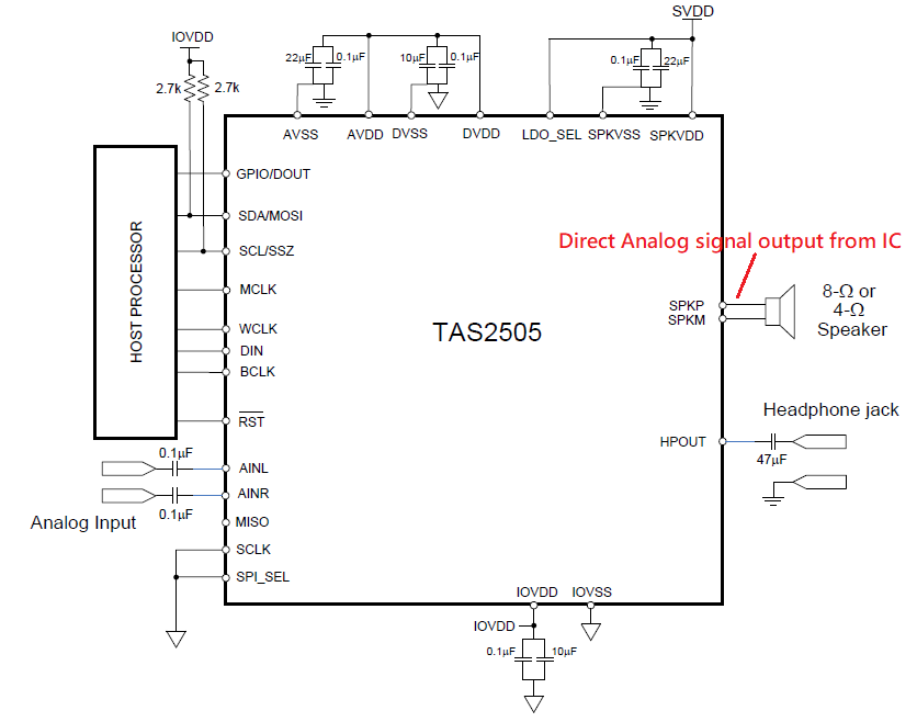

    我想知道 TAS2505能否直接 模拟输出信号?
   而不是 LC 滤波器。
   输入是数字信号。
   如果可以、如何设置?
谢谢。
    您好、Wu、
    D 类驱动器的输出可以直接连接到扬声器、如您复制的图。 这称为"无滤波器"操作。
    然而、输出信号为数字 PWM、D 类无法输出模拟信号。 如果您需要将数字输出信号转换为模拟信号、则需要 LC 滤波器。
