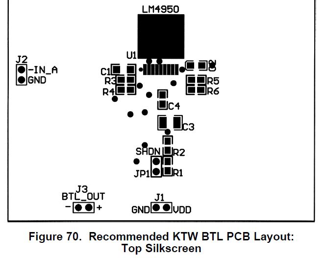

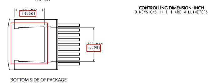

根据 LM4950数据表、散热焊盘的尺寸为6mmx5.08mm
我们在 EVM 上的 LM4950器件下方找到了一个坚固的11mmx11mm 散热焊盘。 LM4950设计是否必需? 我们是否可以获得产品线对 LM4950模板或焊盘设计的官方推荐?

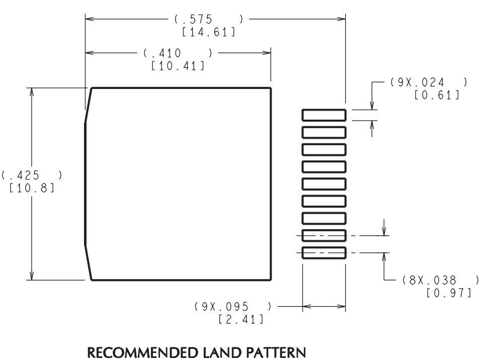

    您好、Wayne、
    在同一机械数据页面中有一个建议焊盘图案:
    -Ivan Salazar
