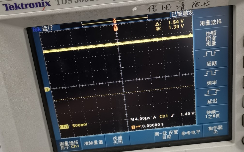

   我的客户在测试 TLV320AIC3104时发现噪音、详情如下:
  1、编解码器初始化完成后、LEFT_LOP 端口波形按如下方式进行测试、并且外部音频无噪声
2、当 CPU 播放音频并停止时、I2S 总线上没有数据传输、并且在声音中很明显可以听到"SAASA"噪声。 LEFT_LOP 端口波形按如下方式进行测试、可以看到明显的波动:
3、复位编解码器后、外部音频无噪声
编解码器寄存器值如下

在这种情况下、如何进一步确定噪声源并消除噪声?
