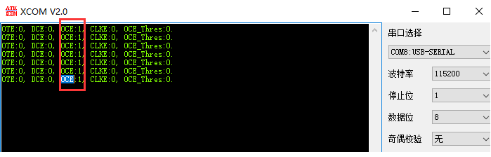

我的客户使用了 TAS5720A、但始终处于静音状态、报告过流故障。 TAS5720A SPK_Fault 引脚保持低电平、OCE 位为1。
每1秒、spk_fault 尝试变为高电平、尝试发出声音、但立即失败。

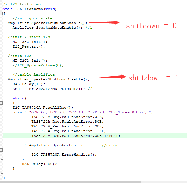

I2S 16位、16KH FS、所有寄存器采用默认值、启动过程已参考数据表中所述的9.2.1.2.1。

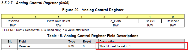

    下面是我的快速回答。  您的客户无法使用默认设置。
    确保它们写入寄存器0x06、以便将其位7设置为1。 该位默认为0。
