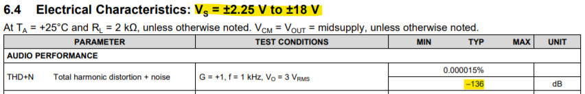

 我正在设计 IV 级并使用 opa1612求和。 我的输出是单端2Vrms。 我的问题是(我在数据表中看不到它)要获得最佳 THD+N,我需要馈电+- 15V 还是可以使用+- 5V 而不会影响 THD+N。 如果存在差异,则使用+/- 15V 与+- 5V 可获得多少 DB
    该项目用于电流 DAC 输出
    感谢您的发帖。 THD+N 规格见数据表、表6.4。 这是在 Vs =+-2.25V 至+-18V 范围内的规格。 因此、您应该在+-5V 和+-15V 时看到相同的典型性能。
    Tamara
    作为 Tamara 所说内容的补充:查看 OPA1612数据表第1页的功能图时、您会注意到 OPA1612内的所有重要放大器级均由恒流源设置其工作点。 因此、电源电压对 OPA1612的大多数参数影响很小。 图25显示了静态电流与电源电压之间的关系、这是一个很好的示例。 因此、将电源电压从+/-15V 降低到+/-5V 不应使 OPA1612的 THD 性能发生太大的变化(如果有的话)。
