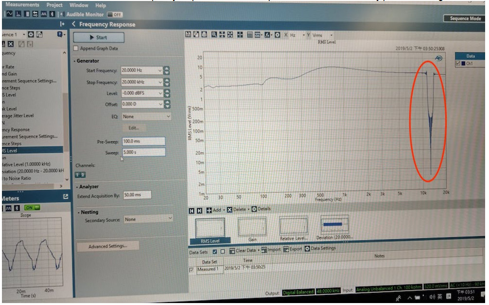

大家好、
我们使用 Audio Precision 执行频率轻扫测试、在12kHz 附近有一个骤降。 TAS5766放大器是否有任何可能的设置会导致此异常?

    Daniel:
    请尝试绕过 TAS5766 DSP 处理、如下所示:
    RDGS、
