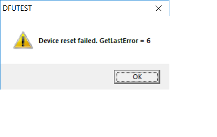

我使用的是 TLV320AIC3120、早期使用扬声器和耳机输出进行测试时工作正常。
经过一些研发后、它停止工作。
我所遵循的研发步骤是:
我在 zip 文件 中将应用程序名称作为 remove-miniEVM 运行音频转换器固件(TAS1020B) V0304 (修订版 B)
之后、我使用 了同一文件夹中的 USB-AudioEVM0304_AnyRate.bin 文件。

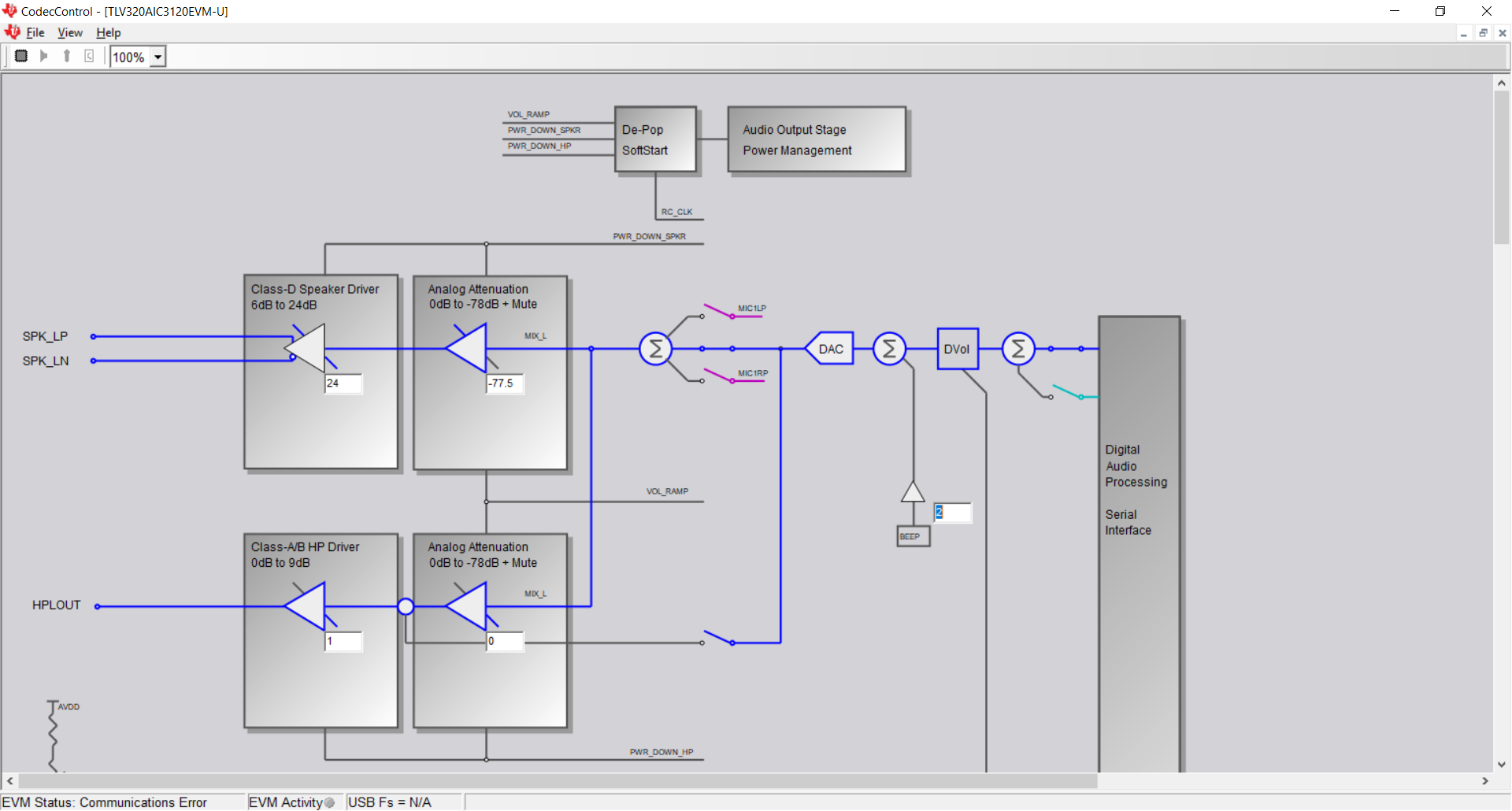

现在、器件在编解码器控制软件中提供通信错误、并且在器件管理器中也未检测到通信错误。 附加了错误屏幕截图。
如果能解决这个问题、将会非常感激。

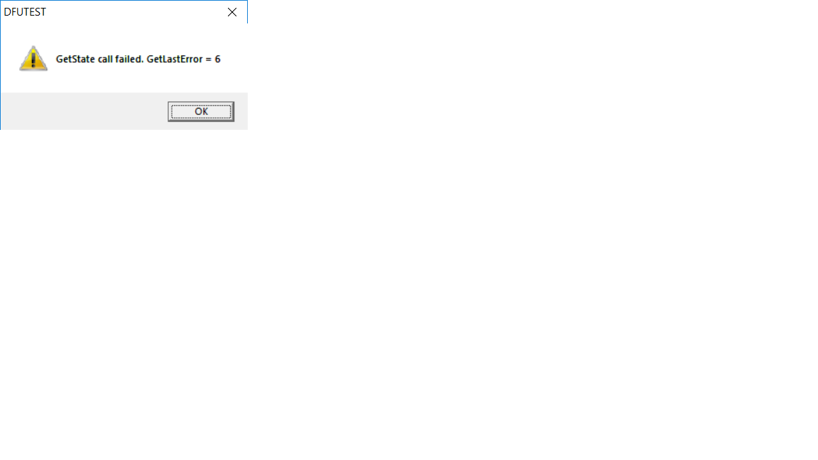

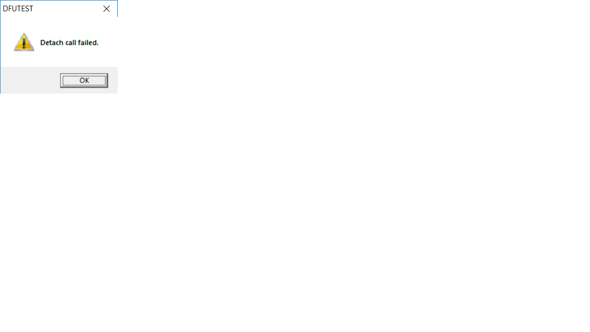

    你(们)好
    我是 TI 编解码器的新手。
    更新错误的固件后、它将停止工作、并由我尝试使用短接引脚 SCL 和 SWD 的应答建议、但仍然存在相同的问题。
    您能不能告诉我需要多少时间来缩短此引脚、如果您可以共享应用手册的链接、将会很有帮助。
    您好、Suvarna、
    要清除您更新固件所遵循的步骤、是这样吗?:
    固件就是 这样吗?
    e2e.ti.com/.../1638.USBEVM_5F00_Revive.pdf
    您好、Steve - Wilson
    感谢您的回答
    我按照您共享的 PDF 说明操作、我没有获得 J6连接器、因此我短接了分别为 TP2和 TP1的 USB 控制器的 SDA 和 SCL 引脚、但给出了失败的结果、并随附了屏幕截图。 PFA
    此外、我还尝试使用复位开关复位编解码器、并通过拉低来复位测试点。 我检查了 USB 点和控制器侧的电压电平、以便提供正确的电压。
