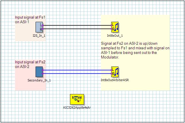

    miniDSP_D 支持 ASRC (异步采样率转换) 在向调制器发送数据之前、可以对两种不同采样率的音频流进行上/下转换。 ASRC 功能必须使用 PurePath Studio GDE 中的特殊组件进行配置。
    ASRC 必须使用名为 AIC3262App8x4x_arbiter 的特殊框架。
    仲裁器框架的示例流程如下所示。

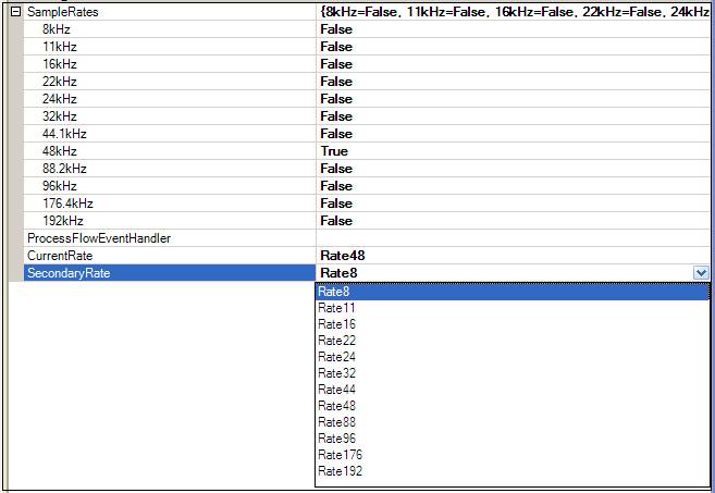

    通过在工艺流程属性中选择 CurrentRate 和 SecondaryRate 来选择主音频流和辅助音频流上所需的采样率。
    有关在 EVM 上进行测试的详细信息和步骤、请参阅仲裁器框架的帮助文件。
