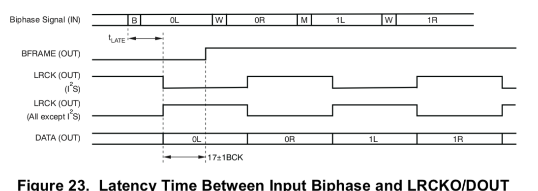

SPDIF 输入和 PCM 输出之间 PCM9211的音频延迟是多少?
请告诉我如何计算音频延迟。

    数据表中提供了类似这样的常见规格。
    -Steve Wilson

    PLL 锁定时间是否不影响音频延迟?

    是的、当双相信号第一次到达时会有一些初始延迟、 但一旦 PLL 锁定、 输出就不会被 PLL 锁定时间+ 4/FS 延迟。 一旦 PLL 被锁定、 延迟为4/fs
