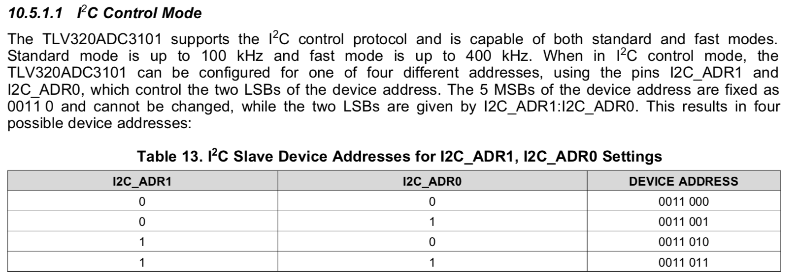

我们现在尝试启动 TLV320ADC3101编解码器、并有以下问题:
(1)关于 i2c 从设备 ID
如您所知、 TLV320ADC3101中的寄存器通过 i2c 总线进行配置(读取/写入)。
在访问它之前、我们需要知道从器件 ID (或器件 ID、从器件地址等)
请参阅 http://www.ti.com/lit/ds/symlink/tlv320adc3101.pdf 第42页
可能 的 I2C 从设备地址应为0x18、0x19、0x1a 和0x1b。
您能否确认我的判断是否正确?

    地址如您所述、位于数据表中。  设置地址的方法是使用 I2C_ADR0和 I2C_ADR1。  请参阅以下内容:
    2. 我个人没有使用过这种方法, 但我不明白为什么它不起作用, 它似乎与我们看到其他人使用的方法非常相似。
    -Steve Wilson
    您好、Steve、
    感谢您的回复。
    与硬件人员一起检查后、我们有两个编解码器 IC、其中的 I2C_ADR1/I2C_ADR0为:
    1/1
    1/0
    它们的 i2c 从器件地址分别为0x1a 和0x1b、对吧?
    B.R.
    维克多
    维克多
    是的、正确。
    -Steve Wilson
