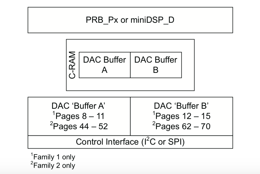

我们使用 TLV320AIC3111来过滤和放大通过 EXT_MIC_IN (J7)传入的音频信号、并在 HP、扬声器和 I2S 输出上同时播放已过滤信号。
根据用户输入、我们需要设置不同的滤波器系数、以便从音频流中滤除不同类型的数据。 当程序在电路板上运行时、我们需要执行此操作、而无需断开连接、更改程序、然后重新连接并重新下载。 是否有任何方法可以做到这一点? 最终、我们将使用外部微控制器来控制 EVM。

    是的、您可以使用自适应滤波控制。  有两组滤波器系数、 A 和 B。 第8页寄存 器1启用 DAC 的自适应滤波、并允许您在 A 和 B 系数之间切换。  在使用 A 系数时、 可以写入 B 系数、 写入 B 系数后、可以写入 D0、 并将有源系数切换为 B。 然后可以写入 A 系数。
    -Steve Wilson

    Soumik、
    下面复制了 AIC3254的设计指南、 但我更改了寄存器编号。
    使用自适应滤波:
    对于滤波器系数动态变化的应用、例如低音升压和高音升压、必须使用自适应滤波;这两个缓冲器都是必需的。 对于此类情况、请遵循此简化程序。
    步骤1:启用自适应滤波。
    步骤2: 将滤波器系数写入 DAC 缓冲器 A 和 DAC 缓冲器 B (精确副本)。 如果使用默认系数(全通)、则无需执行此步骤。
    步骤3.为 DAC 加电。 此时、音频可以开始播放。
    步骤4.要修改频率响应、请将新的滤波器系数写入缓冲器 A 地址(从第8页开始)。
    第5步 通过将"1"写入第8页/寄存器1 /位 D0来切换缓冲器。
    步骤6.  将完全相同的系数重新写入缓冲器 A 地址 (从第8页开始)。 此步骤可确保两个缓冲器同步。

    苏维克、
    请查看 此应用报告。
    对于 AIC3111、只能动态更改 DAC 滤波器:
    两组寄存器、 您只需进行相应的编程即可。 Mini DSP 将对缓冲器 A 进行编程、 您可以对缓冲器 B 进行编程。 如我在前面所述、切换缓冲器。
    -Steve Wilson
