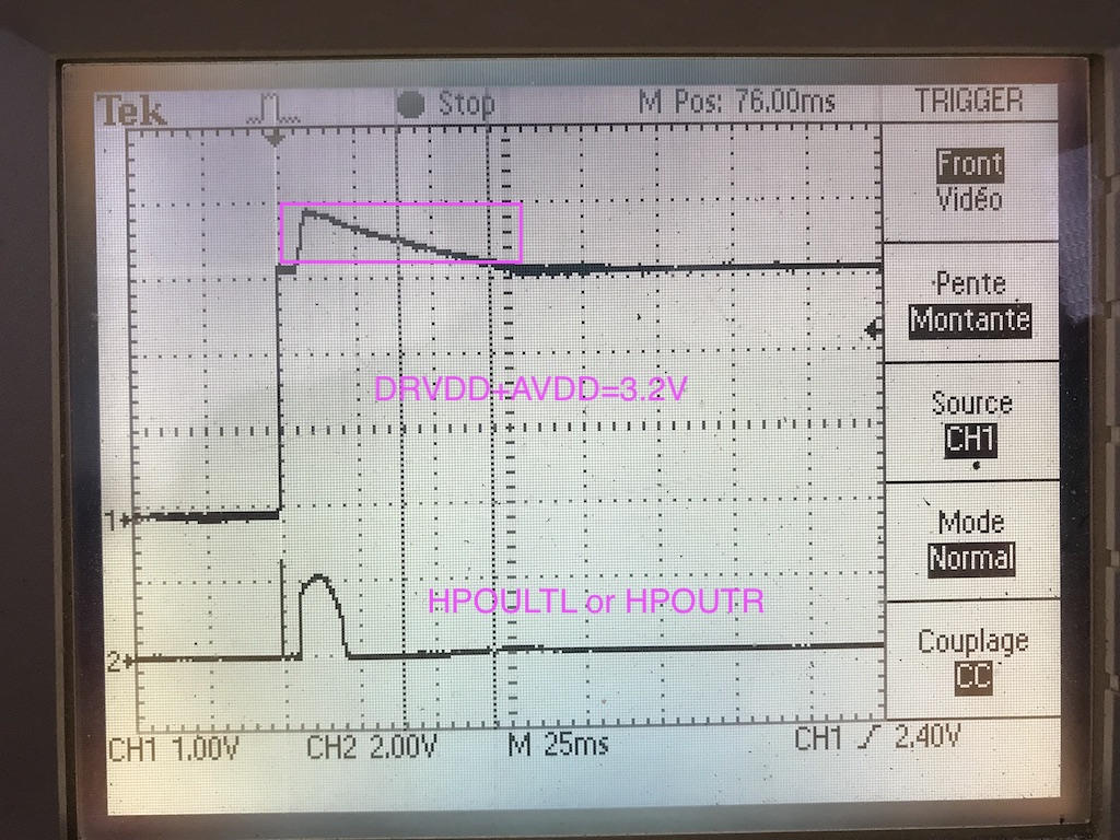

在步骤3之后、我观察到 HPOuts 上的电压上升大约5到6ms;一旦提供模拟电源。
默认情况下,所有 HPOut 放大器都应关闭,我不明白为什么我在 HPOUT 引脚上观察到这些电压?

    这很奇怪。 正确的做法是、默认情况下、DAC 和 HP 驱动程序应关闭。 您在 HPOUT 上读出什么电压? 这是否发生在 HPLOUT 和 HPROUT 上? 即使未连接 HPCOM 输出、也有电压吗?
    您还可以分享上电序列的示波器截图吗? 我们希望确保在上电序列中不会违反任何内容。

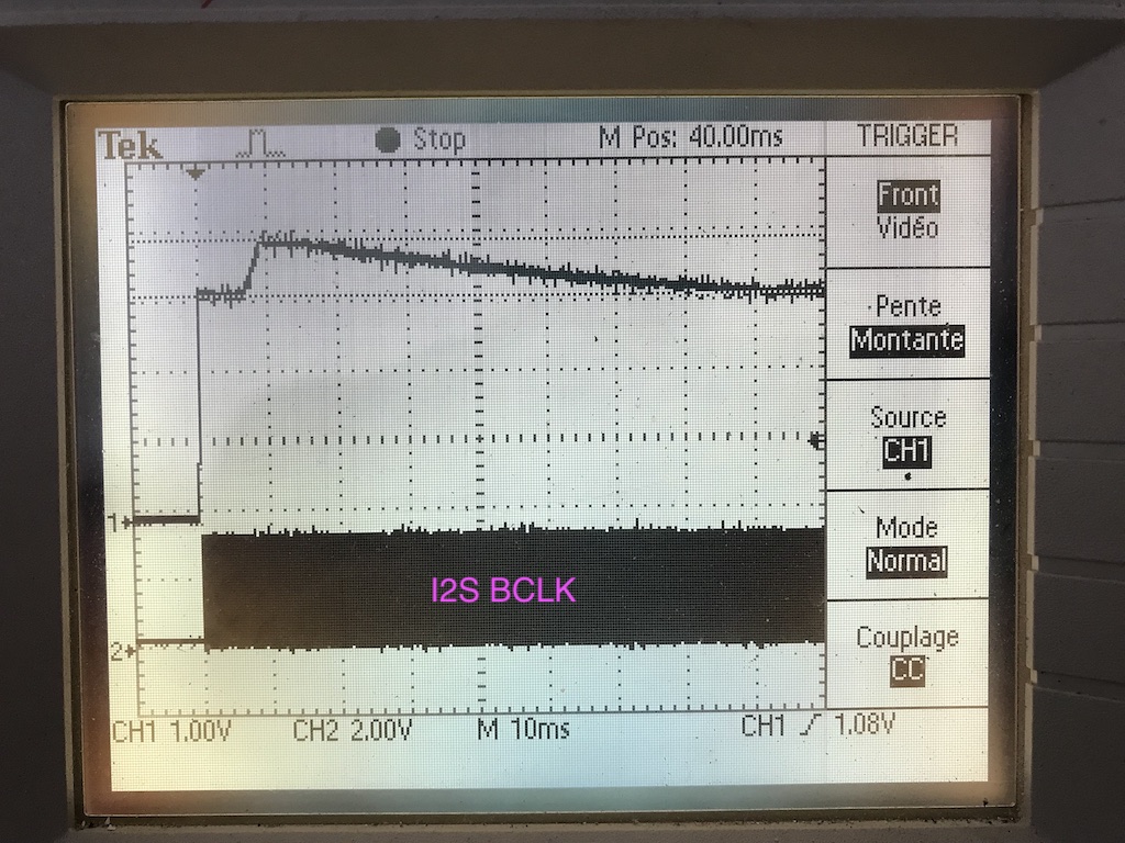

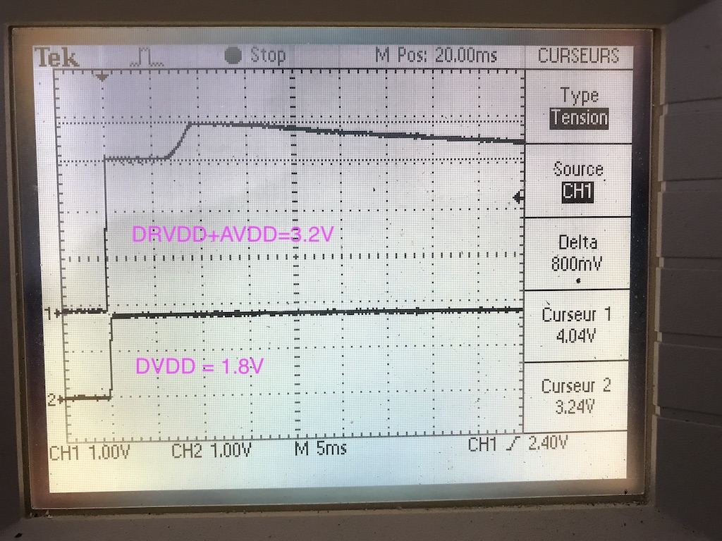

    我观察到一件奇怪的事情、DRVDD=AVDD=3.2V 上的电压在应用到编解码器几毫秒后上升到4V。 然后、它会在大约50ms 后返回到3.2V。

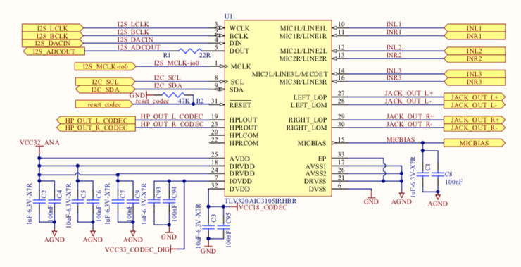

    我附加了原理图、以便您可以查看我如何生成该电压。
    下面是一些按要求绘制的图;请注意、IOVDD 为3.3V (而非3.2V)并且始终存在、因此下面的图中未显示。
    我在下一个帖子中附加了原理图。

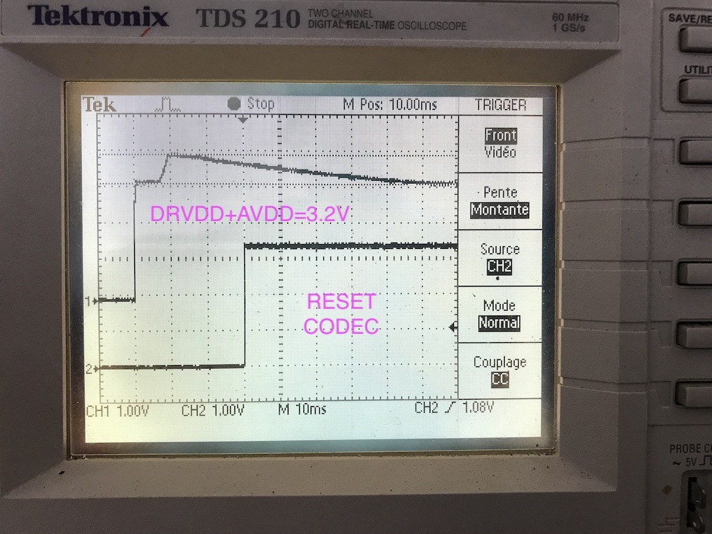

    我注意到、如果我在为编解码器加电之前设置复位= 1、3.2V 不再斜升至4V。
    但是、一旦我开始写入寄存器、编解码器就会挂起(我想这是正常的、因为复位没有正确完成)。
    但是、在电源不再导致电源上的4V 电压之前、RESET = 1。

    原理图:

    编解码器本身无法达到4V。 似乎其中一个电源变得不稳定、只能在 VCC33上的稳压器之前发生。 您可以在启动期间通过示波器(包含 VCC33)共享所有电源吗? 如果可能、它们是否都在相同的范围内?
    SDA 和 SCL 线路上拉至什么电压?
