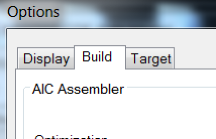

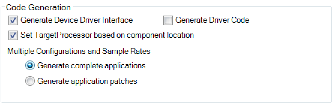

    3.执行以下步骤:
    1.单击"工具">"选项"
    2.选择 Build 选项卡
    3.选中生成设备驱动程序接口选项
    4.照常编译。  现在将生成头文件。

    生成器件驱动程序接口.h 文件后、如何在嵌入式应用中使用该文件? IOW、使用.h 文件中的数据对 AIC3254进行编程时使用了什么代码?
    此外、什么时候使用"生成驱动程序代码"?
