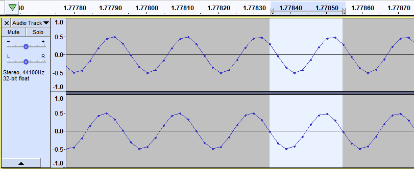

你(们)好  在《TLV320AIC3254应用参考指南》(SLAA408A)的第34页中、它提到为了消除噪声、可以相对地修改左右通道的相位。 即更新第0页寄存器85。 当我更改该值时、相位对齐似乎不会相互改变。 我已经尝试了从0到0x7F 的几个值。 我将使用抽取滤波器 A 并以44.1K 的采样率进行采样。
是否有任何未提及的寄存器需要修改才能使此相位修改功能正常工作? 我目前正在将 I2S 数据直接发送到 CC2564C、并使用连接到示波器的 BT 接收器捕获 BT 音频流、并判断两个通道之间的相位关系。 我希望看到两个通道彼此完全对齐、然后将寄存器更改为更大的值(右通道的高位关闭)、并希望看到两个通道彼此偏斜。 对吧?

    我刚刚使用 EVM 和 GUI 对此进行了测试、 相位校准可以实时工作、我肯定会看到受影响通道上存在延迟。 您如何在最终测试此项?
    我将向两个 ADC 馈送相同的信号、将 ADC 的输出直接路由到 DAC 的输入、然后使用示波器探测每个 DAC 的输出。  我可以肯定地看到延迟

    在我的情况下、我不向 DAC 馈送 ADC。 我有两个电压偏置 MEMS 麦克风、每个通道一个、并将它们馈入 IN1_L 和 IN1_R 我主要使用的是 Bluetopia 蓝牙音频源演示 A3DPDemo_SRC 的默认设置、使用 SLAA408A 中的硬件设置(经过正确修改)。 因此、根据 SWRU497第7页、我的音频通过 I2S 从 TLV320AIC3254直接通过管道传递到 CC2564C 的 I2S 输入中。 FWiw、CC2564C 正在生成位同步和帧同步时钟、而音频流位正从 TLV320AIC3254变为 CC2564C。
    一切正常-我可以听到立体声被传输到 BT 音频接收器设备、但当我修改相位并通过点击表来产生脉冲时、 我在示波器上获得了良好的脉冲、但无论我将相位寄存器设置为什么、左通道和右通道始终保持相位对齐。 那么、问题是、您是否能够看到 I2S 的相位变化、而不是从 ADC 到 DAC 的相位变化? 一个相关的问题是、相位寄存器是否适用于 ADC 或 DAC?

    我使用 EVM 和 Audacity 记录5kHz 正弦波。  下面显示的是 D6-0设置为127的捕获。 您可以看到下轨道以几乎一个样本引导上轨道。  在添加延迟之前、它们完全对齐。
    相位校准基本上会根据调制器时钟发生变化。  因此、如果您将 D60-0设置为127、如果 AGSR 为128、 则您将以48kHz 的频率(我将 EVM 设置为)移动几乎整个样本、这是20.6706uSecs 的延迟。  如果您尝试以较低的频率音调看到这种情况、则可能不那么明显。

    实际上、我认为这可能是问题、但我从未具体测试过。 在本例中、我将观察 I2S 数据(通过 BT 传输)。 在您的情况下、您要将 ADC 馈送到 DAC 并观察到这一点。 无论采用哪种方式、问题都可能没有解决办法:
