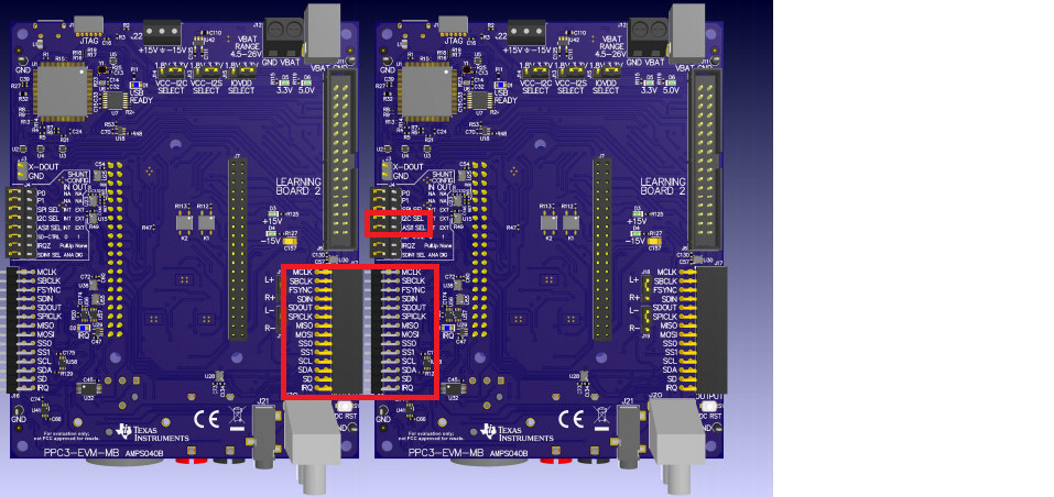

尊敬的团队:
如标题所示、您知道如何将两个母板与总共4个 TAS2563同步? 是否可以同步延迟和保护时间?

    关于两个主板同步的问题、有必要确保每个 TAS2563具有不同的 I2C 地址。 否则、可能会有数据冲突的风险、并且会出现通信问题。 然后、您需要确保所有电路板共享相同的 I2S 总线线路、并且所有 I2S 时钟都同步。 如果可以确保、则不会有同步延迟。

    在立体声应用中、IC 链接用于必须保护一个通道不受削波影响的情况。 此功能用于根据削波保护补偿两个通道。 如果不使用 IC 链接引脚、则可以悬空。
    作为与两个主板的多通道连接的示例、您可以查看下图。 所有通信引脚都连接在它们之间。 在跳线 J4 (控制到 MSP430的 TAS2563布线)中、有必要移除其中一个电路板中的 I2C 和 I2S 引脚。 这样、第二个主板将使用第一个主板的时钟。
    我希望这一点已经很清楚。 如果您有其他问题或意见、请告诉我。

    您好、Luis、
    我们想知道、在将主板连接在一起后、我们是否可以仅使用一台计算机来调优4 TAS2563?
    在 PPC3中、只有"双通道"和"单通道"设置。
    目前、我们使用两台计算机来实现4安的调节。
    Bruce
    大家好、Bruce、
    PPC3没有足够的能力来处理全部4安培电流。 不过、您可以通过寄存器配置手动调节4安培。 您需要将所有寄存器数据存储在配置文件中。 然后、您需要修改要调优的放大器的每个寄存器命令的 I2C 地址。 可以通过 PPC3打开这些寄存器命令、以便使用相应的 I2C 地址配置放大器。
