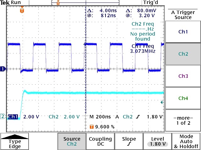

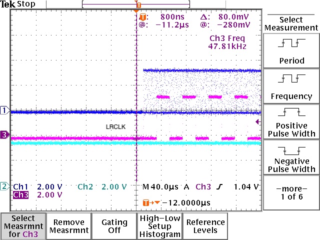

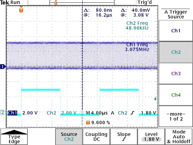

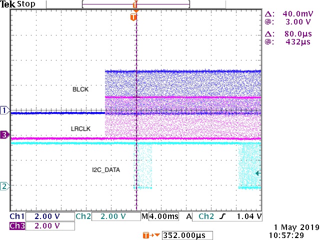

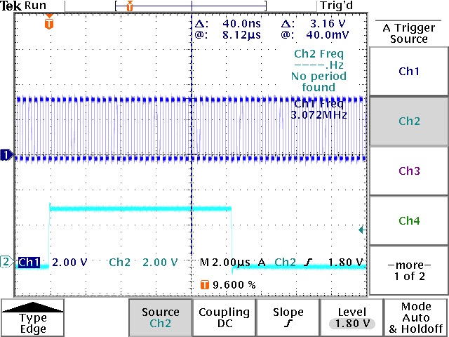

我们能够获得 TAS5805的音频输出。 但似乎我们无法成功写入 EQ 数据。 频率响应始终看起来相同(平坦)。
现在我们注意到 、我们在 GLOBAL_FAULT1寄存器中得到了时钟故障错误。
我要附上几张屏幕截图。 基于这些、您能告诉我们时钟可能出什么问题吗? 这就是为什么 DSP 不能正常工作的原因?
我还附加了我们应该使用的寄存器设置。

    这些图均为 TAS 的 I2S 采集结果。

    我们尚未获取 EVM。 但与此同时、我们发现在启动和写入 Init 序列+ EQ 时 I2S 时钟比率是错误的。
    我们有1.5MHz BCLK、而不是48kHz LRCLK 和3.072MHz BCLK。 在第一次播放开始后、它得到了纠正、但初始化已经完成、而比率仍然错误。 因此、我们将 BCLK 更改为3MHz、现在再次进行测试。 但它看起来很有希望。

    在 I2C 初始化期间、无效时钟会导致 DSP 参数刷新为默认状态、这是有道理的。 (全部通过 EQ)
