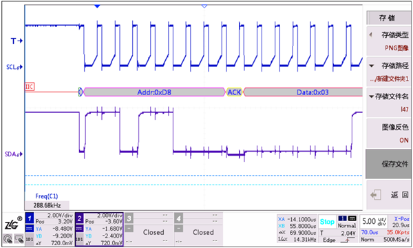

    请帮我检查以下 示波器、并告诉我 导致 I2C 总线通信故障的关键因素是什么。

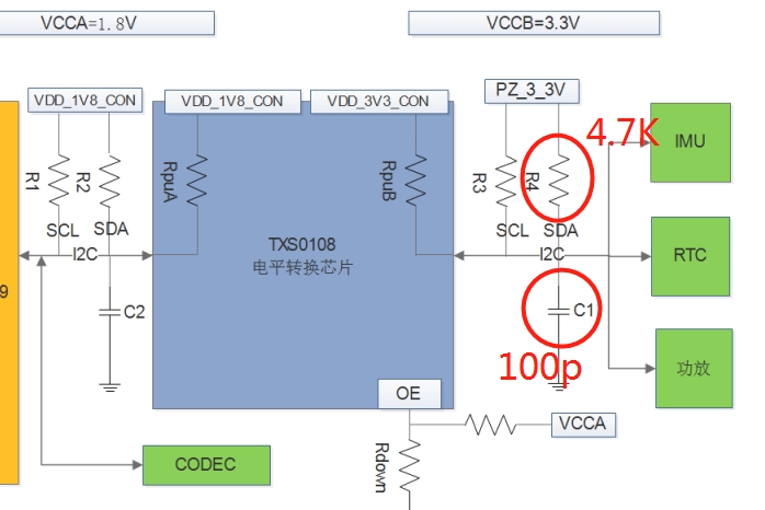

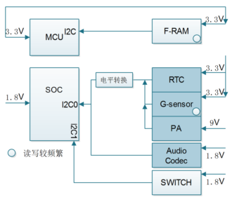

    如下面 的方框 图 所示、我使用由 TXS0108器件与 CPU 进行通信的 TAS5411-Q1、并且这个 I2C 总线上有 RTC 和 G 传感器器件。
    2.根据方框图,PA (TAS5411-Q1)没有 ACK,如下 表,,但 RTC 和 G 传感器可以与 SOC 成功通信。
    3.当我在 SDA 信号上添加一个100pf 电容,该电容介于 PA 和 TXS0108之间, 上拉电阻为4.7K 时,有时会有来自 PA (TAS5411-Q1)的 ACK,但 也会有通信故障,为什么?

    TAS5411没有 ACK 看起来非常奇怪、这种 IIC 波形实际上并不坏。 我还想确认以下条件:
    TAS5411 PVDD 电源的波形如何。 它是否良好。
    2. TAS5411的 STANDBY 引脚状态如何
    3.波形是从 TAS5411引脚测得的吗?  我想知道焊料是否足够好?
    4.从低电平到高电平转换期间、SCL 始终有一个斜率。 原因是什么?  如果它正在向电容器充电、它应该是一个相当平滑的斜率。 我想知道它是否会给采样带来麻烦。

    它似乎与信号完整性有关。 您可以尝试将 SDA 和 SCL 上的上拉电阻器更改为1.5K。
    Derek
    尊敬的 Derek
    我在 SDA 和 SCL 上尝试过1.8K、但它无法通信。
    你好、
    由于您添加了信号电平开关器件 TXS0108、我不知道1.8V 电源区域是否仍然工作正常。
    请同时监控1.8V 电源区域和3.3V 电源区域上的 I2C 信号。 并检查是否存在任何信号完整性问题。
