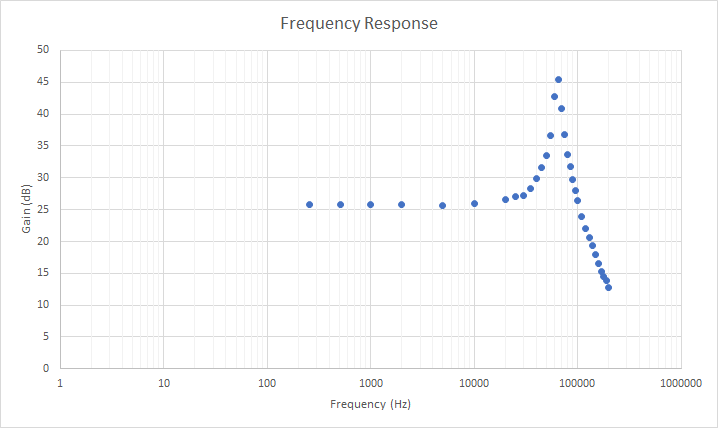

我对该放大器的频率响应有问题。  我使用256Hz 至200kHz 的70mV rms 单端输入信号、在1.2MHz 开关频率下24V 电压轨电压测试了频率响应。  我还使用数据表图12中使用的精确配置进行了几次测量、但仍然观察到增益的这种尖峰。  增益开始低至35kHz、并在45db 时达到大约65kHz 的峰值。  我尚未对 TPA3116D2EVM 电路板进行任何修改、因此增益设置为26dB。  在频率响应中导致该极点的原因是什么?

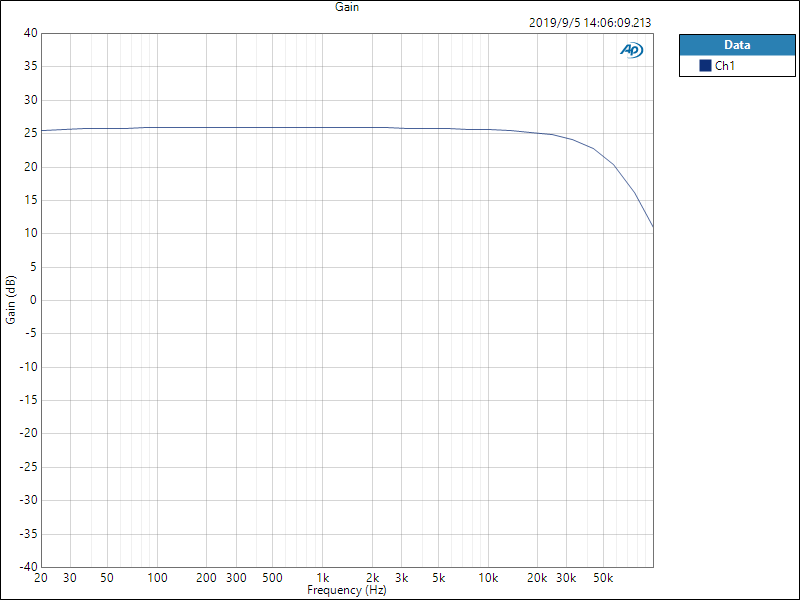

    图12是 BD 模式下的测试、Fs 为400kHz。
    您是否在 AP 仪器上添加了 AES17滤波器? 您能否向我们分享您的测试结果图片?
    Derek

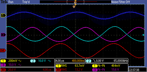

    下面是我使用24V 电压轨和1.2MHz FS 收集的数据。  我还在65k 时包含了一个屏幕截图、其中通道1是输入信号、数学是差动输出
    下面是65k 和400k FS 条件下的屏幕截图

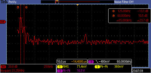

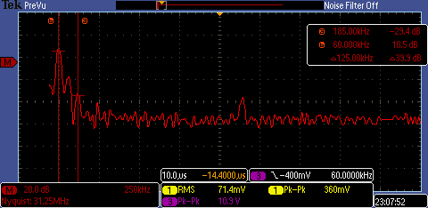

    您好、Hess、
    您能否检查输出 FFT? 我们希望查看65KHz 是否有杂散。
    Derek
    下面是具有20kHz 输入的 FFT:
    这是具有60kHz 输入的 FFT:
    您好、Hess、
    我认为65KHz 是 LC 谐振频率、但如果连接到4欧姆负载、增益将很小。

    您好、Hess、
    我已在 EVM 板上检查、无法重现您的问题。
    测试结果几乎与数据表相同。
    PVCC=12V、增益=26dB。
    请检查您的设置。
    我更改了 LC 滤波器上的电容、经过一些初步测试、频率响应在65k 范围内保持平坦。  谢谢!
