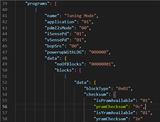

    大家好、Ivan
    我还有两个问题、如下所示。
    就我看到数据表的寄存器映射而言、实际上有一些隐藏的寄存器。 我认为隐藏的寄存器值取决于工厂中存储的 ROM。 是否可以更改隐藏的寄存器值?
    当 EC 直接对运行中的官方特定寄存器进行编程时、 校验和寄存器(0x7E)是否需要更改?
    3.如果是,当寄存器中的位0从0更改为1时,校验和值是否从 OLD_CHECKSUM 值更改为 OLD_CHECKSUM +1b 值?
    校验和值由1个字节配置。 但有许多寄存器。 可能有两个字节及更多字节。 如何计算校验和值?
    TAMIO
    您好、Tamio、
    1. 根据通过终端系统集成获得的配置文件、可以根据需要写入隐藏的寄存器。 但是、这些不会在数据表说明中发生变化。
    2. 在配置脚本期间、寄存器0x7E 中的校验和会随着 I2C 寄存器的变化而变化。
    3. 校验和值包含在.json 文件中、该文件是最终系统集成导出文件的一部分:
    -Ivan Salazar
