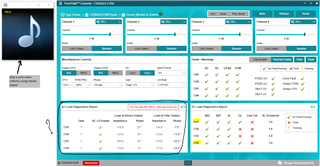

我将2个扬声器(2欧姆、4欧姆)连接到 tas6424 EVM 板的通道1和通道4以测试 AC-diag。
我播放了频率为19kHz 的正弦音(使用媒体播放器)、如 启动 AC-Diag 时的 ppc3 msg 所示。
我的问题是我没有获得预期结果(阻抗2欧姆和4欧姆)。
为了测量负载阻抗、我是否误解了某些内容?
谢谢你

    当为输入信号使用 USB 时、不能保证振幅为0dBFS 以实现适当的调节。  为了正确调节、最好插入振幅为0dBFS 的外部 I2S 信号。
    如果您必须使用 USB 进行音频输入、请调整振幅以提供正确的读数。  使用已知值的负载电阻器、例如4欧姆电阻器、调整输入信号、使读数约为4欧姆。   然后、您可以移除电阻器、然后连接扬声器。  您需要知道测试频率处的阻抗、以了解扬声器的测量是否正确。

    非常感谢您的解释。 使用负载电阻器进行测试的想法很有帮助。 我使用10欧姆电阻器进行了测试,如下图所示,我可以得到更合理的结果。
