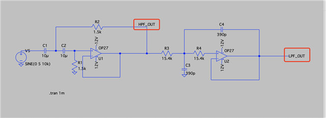

我当前需要的输入频率为20Hz~10kHz、这与人们可以听到的声音范围类似。
我想滤除其余的噪声。一阶滤波器是 CR-HPF、二阶
滤波器是 RC-LPF、BW 将限制在11HZ~26.5KHZ 左右。
但会出现问题、在相同的输入电压下、输出电压将受到频率差的影响。
由于交流阻抗 XC 和 R 部分压力、是否有任何方法可以避免它?

    除了20Hz-10kHz 的带通之外、还有其他应用要求吗? 我假设您只是尝试进行滤波、而不在此阶段添加任何增益、对吧?
    我将检查我们是否可以获得仿真来尝试一下、并在接下来的几天内告知您。

    主要,客户端需要在20~10kHz 时测试扬声器的信号,在大约3Vpp 时测试最大电压 。
    是的、在本部分中、我只想过滤扬声器的噪声。
    三阶时、我将通过 OPA1632调整增益并输入音频 ADC 进行测量。

    感谢您提供更多详细信息。 我将有一些时间来进行此仿真、并在明天发送一些更新。

    您可以查看随附的筛选器报告、了解其是否符合您的应用要求:
    e2e.ti.com/.../filter_2D00_design_2D00_report_2D00_1.pdf
    您可以使用滤波器设计工具来探索不同的拓扑和滤波器响应:https://webench.ti.com/filter-design-tool/export/1
