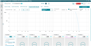

    我还安装了工具" PurePath 控制台3"、但在使用当前用户名和密码登录后、无法选择 TLV320ADC3140、
    是否有任何文档可指导用户使用此工具并配置所需的模块?
    您需要应用访问权限才能在应用中获取 TLV320ADC3140。
    尊敬的 Sen:
    我已授予您访问 PPC3中的 ADC3140的权限、您可以将器 件配置为所概述的参数(主模式、字长等)、并将寄存器转储设置为输出窗口。
    请告诉我 这是否对您有用、或者您是否有任何其他问题。
    感谢您帮助添加 ADC3140的访问权限、
    我尝试登录 PPC3、但登录失败。
    联系 TI 的客户服务、她建议下载新版本的 PPC3、 下载许可请求已提交。
    请求获得批准后、我将尝试配置器件。
    今天下午、我安装了 PPC3工具。
    配置完成后、我转储 cfg 文件并将所有寄存器配置替换为 cfg 文件、
    但它仍然不能正常工作、ch5也没有数据、我共享了捕获文件的屏幕截图。
    我不清楚问题的原因以及如何解决?

    音频团队已将该器件配置为6个 DMIC;6个 DMIC + 1个 AMIC 的组合将于明天确认。 我们的团队遇到了 CH5显示无输出的相同问题。
    GUI 的配置保存在本地音频实验中、因此我目前无法访问、可以在12-24小时内提供。
    我们在通过 PPC3 GUI 配置 EVM 后观察到,直接通过 I2C 写入:
    w 98 00 00
    w 98 7b 40
    w 98 6c 00
     启用 CH5数据输出。

    您好 Douglas,
    很抱歉添加问题。
     我们在声学测试中发现了混叠问题。
    解决方案是为通道1配置低通滤波器、以将 PPC3的频率限制在20kHz 以内。
    为了解决 ch5无数据的问题、我们通过了所有双二阶滤波器。
    因此、我们不仅应配置 CH1的低通滤波器、还应确保通道5具有音频数据。
    我们应该如何配置 ADC?      是一个困难的问题、我们需要您的帮助。
    温谷

    为 CH1添加一个低通滤波器、以将 PPC3的频率限制在10kHz 以内、
    但 ADC 无法正常工作。
    您能否帮助检查 PPC3的配置、还需要修改哪些寄存器来为 CH1添加低通滤波器?

    我 验证 了 LPF/可编程双二阶滤波器选项卡在 PPC3中的工作原理。 我的测试如下:
    • 输入0.1Vrms @ 1kHz
    • 将 LPF 巴特沃斯1设置为10kHz FC
    • 读取输出:-19.465dBFS;dBRA = 0 // 我将此设置为 我的参考点,因此 dBRA = 0
    • 将 LPF 巴特沃斯1设置为1kHz FC
    • 读取输出:-22.44dBFS、dBRA=-2.97
    • 将 LPF 巴特沃斯1设置为500Hz FC
    • 读取输出:-26.44dBFS、dBra=-6.966
    如果您参考 PPC3滤波器图、当 LPF 设置为500Hz FC 时、10kHz 输入应约为-27dB
    • 保持 LPF 设置为500Hz FC
    • 将输入更改为0.1Vrms @ 10kHz
    • DBRA =-27.4
    通过将鼠标悬停在 PPC3中显示的图上、您可以看到由于 LPF 而导致的信号振幅是多少、它不会衰减信号。
