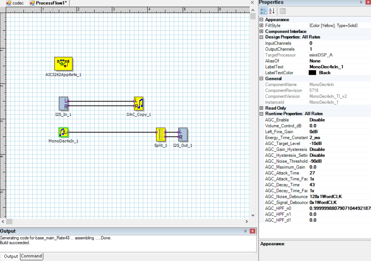

我有一个简单的录制和回放设置、可以与 AIC3262App2x1x 框架配合使用、但我想切换到 AIC3262App8x4x 框架、以便获得更多 DSP 周期来执行更复杂的处理。 但是、当我切换到8x4x 框架时、我的音频输出工作正常、但输入的音频仅产生噪声。 我假设采样率需要在某个地方进行调整、但我无法从文档中了解到哪里。 我有一个数字麦克风输入和一个48kHz I2S 输出(固定)。 设置如下:

    应调整处理块的采样率和时钟设置或最终系统级限制。 可通过系统设置代码访问时钟设置、单击框架后可在属性窗口中访问该代码。 如需更多信息、请参阅此 Wiki 条目。
    框架 AIC3262_2x1x 针对高达192KHz 的采样率进行了优化、但是当使用48kHz 的采样率时、有可能听到不必要的噪声。 在您的特定情况下、如果采样率为48kHz、 则必须使用 AIC3262_8x4x 框架、并且器件不应有任何噪声问题。 时钟设置可能不正确、因此我建议您检查时钟设置。 除了系统设置代码外,还需要在“属性”窗口中选择当前速率。

    您好、Diego、
    感谢您的快速回复!
    我不确定您提到的是哪个 wiki 条目-我是否应该看到一个链接?
    我有一个基于2x1x 框架的设置(使用 Dec1x 输入)、但当我切换到8x4x 框架时、我不确定要做什么更改-我使用了 Dex4x 输入、但我不确定我还需要更改什么(例如、添加内插?) 使 I2S 输出为48kHz?
    您好、Will、
    抱歉、我之前的回复中似乎没有插入链接、请参阅此 wiki 条目
    只要您配置流程的采样率以匹配您的系统、就不应有额外的更改。 单击进程流的空空间时,可在属性窗口中完成此操作。
    您能否提供您观察到的噪声的更多详细信息? 此外、如果您可以共享、我可以检查工艺流程、看看是否有缺失的东西或可能导致噪声的错误设置。
