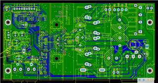

反馈使用 TPA3255DDVR 来执行300W 立体声功率放大器@4Ω 在 PWM 仿真正弦波负载测试中、存在烧毁 IC 现象、具体如下:
1、300W 立体声、左声道和右声道、负载4Ω Ω;
2.在使用扬声器的测试中未发现燃烧问题。 在1kHz 正弦波下、模拟信号约为0.75-1.2V、并且在仿真负载测试期间 IC 被烧毁
答:当输入电压为51V 时、IC 比输入电压为45V 时更可能烧毁。 根据客户的反馈、IC 烧坏的可能性与负载时间有关。
b.请参阅官方网站上的 PCB 布局演示
c.测试2件、所有测试均显示上述现象
D.客户在散热器下面添加风扇后、它可以正常工作。 当前设计的散热器大于演示
随附了客户的原理图、PCB 布局和测试数据。 请帮助检查问题。

    你(们)好,宁
    当 OT 发生时、散热器是否感到热?
    这是否可以使用热像仪来确认先发热的位置? 芯片或芯片周围的某个组件。
    您可以从较低的电压开始、以更快地确定哪个位置变热。
    您的原理图似乎没有问题。
    PCB 有一些问题、但不应成为根本原因。
    红色圆圈下方的区域 由 GND 覆盖、因此散热效果会更好。
    谢谢。
    Jesse
