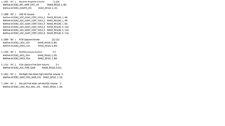

客户已经整理了与线路输入相关的以下7个寄存器、我想问以下2个问题:
(1)以下7个寄存器对应于方框图的哪个位置?
(2)这7项中、哪个项会影响截断波形?

    这些只是定义了体积/增益寄存器、它没有寄存器的实际数据。
    您可以在本参考指南 https://www.ti.com/lit/ug/slau309/slau309.pdf?ts=1668196644871&ref_url=https%253A%252F%252Fwww.ti.com%252Fproduct%252FTLV320AIC3262中查看该寄存器
    例如:
     #define AIC3262_REC_AMP_CNTL_R5               make_REG (0、1、40)
    我相信他们正在写入第0册、第1页和第40寄存器、下面显示了接收器放大器的信息:
    如果您已削波输出、则输入/输出会超出输入/输出电平、因此请检查这些电平以及应用的音量/增益。

    关于 Item2 ~ 7、如何进行微调? 谢谢。

    这些寄存器通过更改实际数据进行调整、因此它们只需根据寄存器参考指南中的指定调整数据即可。

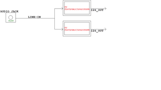

    如果线路输入信号同时连接到两个 TLV320AIC3262、
    可行吗? (请参阅下图)
    客户软件团队已从寄存器参考指南中整理出以下7个与线路输入相关的寄存器,目前我们的问题是:在7个寄存器设置中,哪些与线路输入波形的增益真正相关?.................. Q1哪些寄存器可由 TI 原始工厂进行微调? (范围是否有特殊限制).......................... 一 Q2谢谢。

    是的、您可以使用该配置。
    现在、关于以上7个寄存器的线路输入设置、只有这些与线路输入相关。
    寄存器的默认值是默认/原始设置。
    如上所述、它们提供的内容仅显示寄存器、而不是实际增益设置、因此请告知它们。
