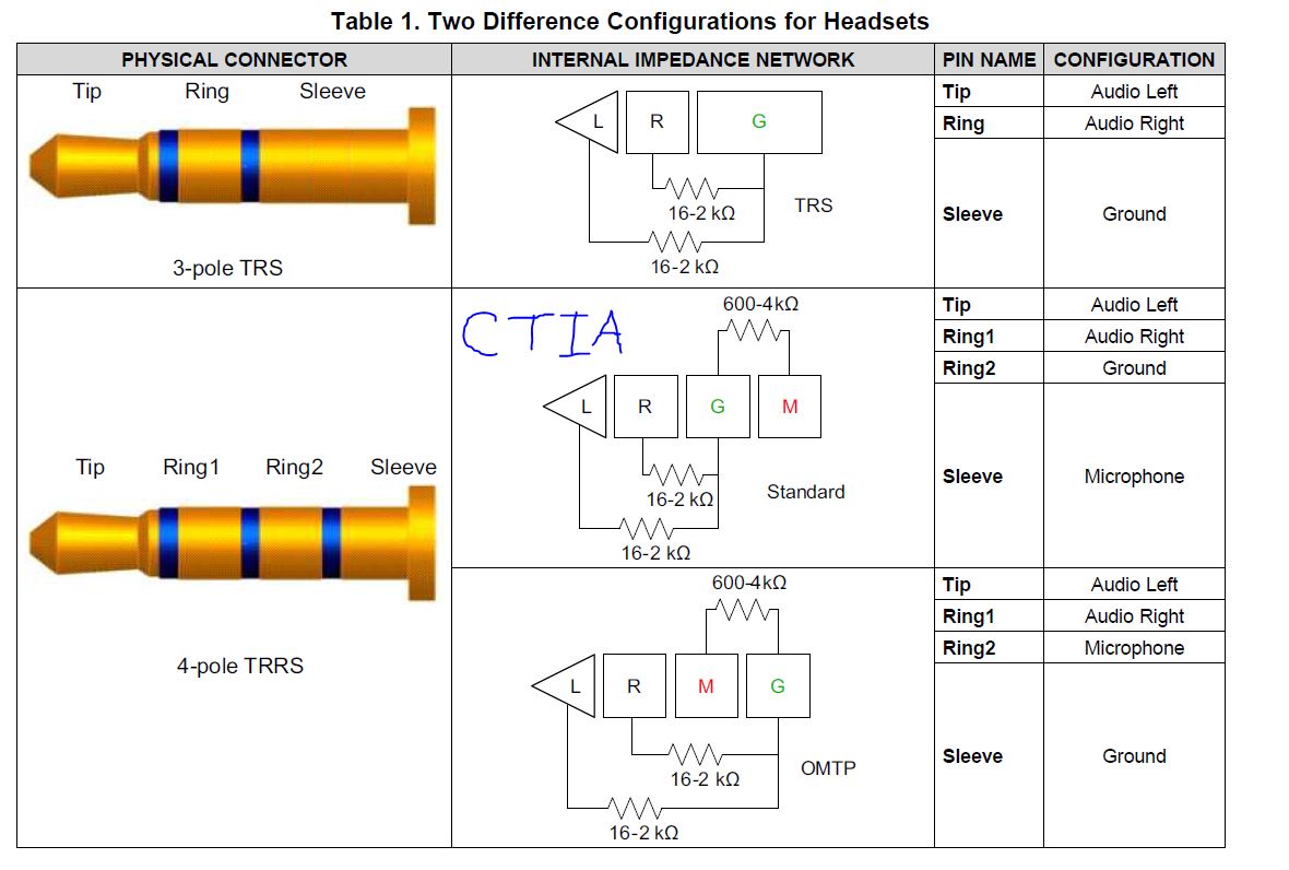

大家好、
您是否可以为 TS3A225原理图和布局审阅提供帮助?
txn.box.com/.../00md88lbzwuaf1oy3xawjhxej8wsaki0

    SHH、
    1. VDD 正确地获得3.3V 电压、这在建议的工作条件下、建议将旁路电容器放置在尽可能靠近 IC 的位置。
    2、SCL 和 SDA 是开漏输出、被正确上拉至3.3V
    3. MIC_Present 是开漏输出, 已正确上拉至3.3V
    4. MIC_P 应连接 到编解码器
    5. Addr_SEL 正确接地
    8. GND 正确接地
    9. SLEEVE 和 SLEEVE_SENSE 已正确连接至音频插孔,但 R517不应将 SLEEVE 连接至 MICP
    10. RING2和 RING2_SENSE 已正确连接至音频插孔
    11. TOP_SENSE 已正确连接至耳机的尖端。
    12.用于启动自动检测序列的 DET_TRIGGER 引脚 在插入耳机之前被正确保持在低电平、然后通过 JACK500_P3V3节点上拉至3.3V。  R518不应将 DET_TRIGGER 连接到 MIC_Present。

    大家好、
    客户希望卸载 R533和 R510并安装 R516。
    检测需要支持 CTIA 苹果型麦克风。
    您是否对电阻器变化有任何担忧?

    您是否尝试将 ring2永久接地以仅支持 CTIA 耳机?  如果您要为特定耳机永久配置音频插孔、则不需要 TS3A225E 音频插孔开关。  音频插孔开关只需提供支持不同耳机的灵活性。  如果您仅支持 CTIA、则不需要 IC。
    如果您移除 R533、音频信号将如何在 TS3A255E 和音频插孔之间传输?
    另请查看此帖子、了解适用于所有 TI 音频插孔开关的音频插孔检测工作原理。
    Adam

    我们是否有时间可以通过电话进行通话?  我认为我们无法正确地传达 TS3A227E 提供的功能以及客户在系统中尝试实现的目标。  如果您仅支持一种类型的耳机、它仅在 Ring2引脚上接地、仅在 SLEEVE 引脚上有麦克风、 则无需在系统中使用 TS3A227E。

    客户只需要支持 CTIA 类型。 客户需要使用 TI 器件的原因是为了通知系统
    当前检测不能将检测耳机和麦克风设备分开。 如果插入仅耳机设备、设备管理器将同时显示麦克风和耳机。
    为了避免用户使用仅限耳机的设备、但设备管理器显示麦克风和耳机外壳。
    因此客户需要使用 TS3A255E。
    如果客户卸下 R533,对于诺基亚耳机,麦克风将不起作用,苹果类型是可行的,对吧?

    CTIA 耳机的音频插孔的环2上有接地引脚。  原理图的链接已过期、但如果您使用电阻器将 Ring 2引脚下拉至接地、则它将仅支持 CTIA 耳机、而不支持 OMTP 耳机上的麦克风、因为麦克风线路将接地。
    我不知道 Apple 和 Nokia 耳机的配置和阻抗、但如果您将 音频插孔的环形2永久接地、它将只能用麦克风套筒来运动耳机。
    我进行了谷歌搜索、看起来有些苹果耳机在 Ring2上有接地、如果您接地 Ring 2、它将起作用。
    我进行了谷歌搜索,看起来有些 诺基亚耳机的“接地 ”在“保护套”上, 如果您接地环2,它将不起作用。
    Adam
