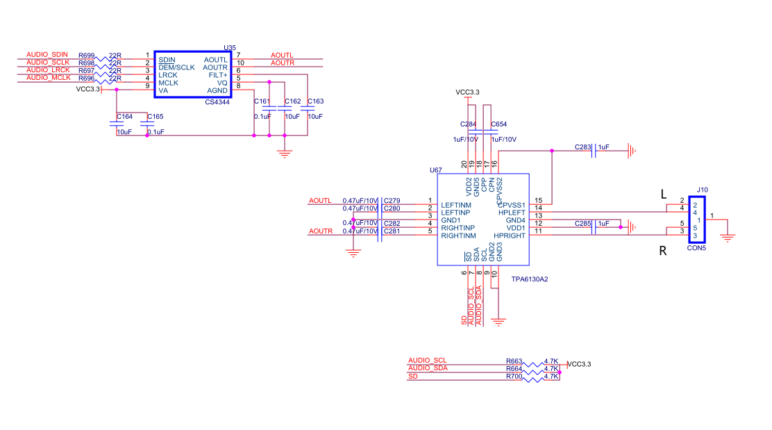

大家好、
请帮助查看以下原理图:
杨波
    您好、Yangbo、
    引脚12必须与引脚20连接到同一电源。 每个 VDD 引脚应具有自己的去耦电容器、因此请保留 C284和 C285。
    另一个建议是、如果输出连接器将直接与人体接触、可使用一些保护来防止 ESD 进入器件的输出引脚。
    -Ivan Salazar
