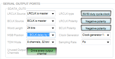

输入信号是来自 DSP 的 TMD8。  MCLK:24.576MHz、BCLK:12.288MHz,LRCLK:48kHz
当 PCM 处于 PCM1690中时、PCM1690中没有输出。
初始代码如下所示。

DSP 配置 如下所示。
当在 I2S 信号中同时配置 DSP 和 PCM1690时、其工作正常。

DSP 配置如下所示。
请帮助我们了解这种情况。

    尊敬的 Robin:
    是否可以尝试将 LRCLK 类型设置为单个时钟脉冲而不是50/50占空比? 另请注意、TDM 帧从 LRCK 的上升沿开始、因此您的 LRCK 可能会反相。
    Paul
    尊敬的 Paul:
    谢谢。 问题已经解决。
