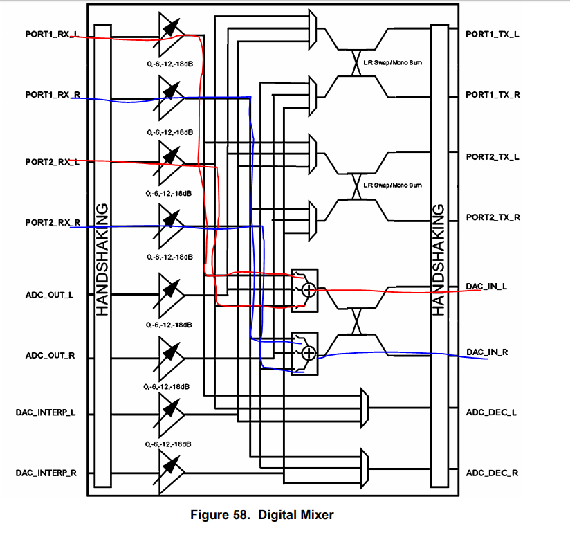

我们的客户正在寻找一种可以将两个数字信号混合到一个的器件、他还希望控制播放速度和音量。 输入接口可以是 I2S 或 PCM。 输出信号用于驱动扬声器。 在此应用中、有两个音频文件。 客户希望将其混合为一个、并调整其播放速度(快进或快退)和输出音量。
我发现 LM49350具有数字混频器功能、但它似乎不能将两个 I2S 信号混合成一个信号。 它是第一个用于 ADC 的 I2S、第二个用于 DAC 的 I2S。
我还注意到、TLV320AIC3262可能会将两个 I2S 混合为一个、并且它还可以调节音量。 但我不知道如何使用 TLV320AIC3262调节播放速度。
你有什么想法吗?

    我不确定是什么给您留下了 LM49350不能混合2个 I2S 信号的印象,当然可以。  如果您不使用 ADC 或 DAC、则可以混合使用 I2S 线路并将其发送到其中一个 I2S 输出。
    速度控制需要由某种处理器进行控制。
    -Steve Wilson

    两个 I2S 信号可以混合为一并发送到 DAC、然后模拟信号可用于驱动耳机或扬声器。 配置如下所示。 我是对的吗?
    我不熟悉音频设备。 如果我想使用处理器控制播放速度、我需要调整哪个参数? 或者、我是否需要在处理器内创建新的音频文件?
    Ricardo
    Ricardo、
    您的路由图是正确的。  请记住、如果您混合两个音频源、则最好衰减每个音频源以避免使数字混频器失真。
    我附加了更新后的数字混频器图、可能更易于阅读。
    关于回放速度、 这是我的专业知识领域之外的、我想这将取决于您使用的操作系统、 可能有音频库允许您控制回放速度、 但这只是我的猜测而已。
    -Steve Wilson
