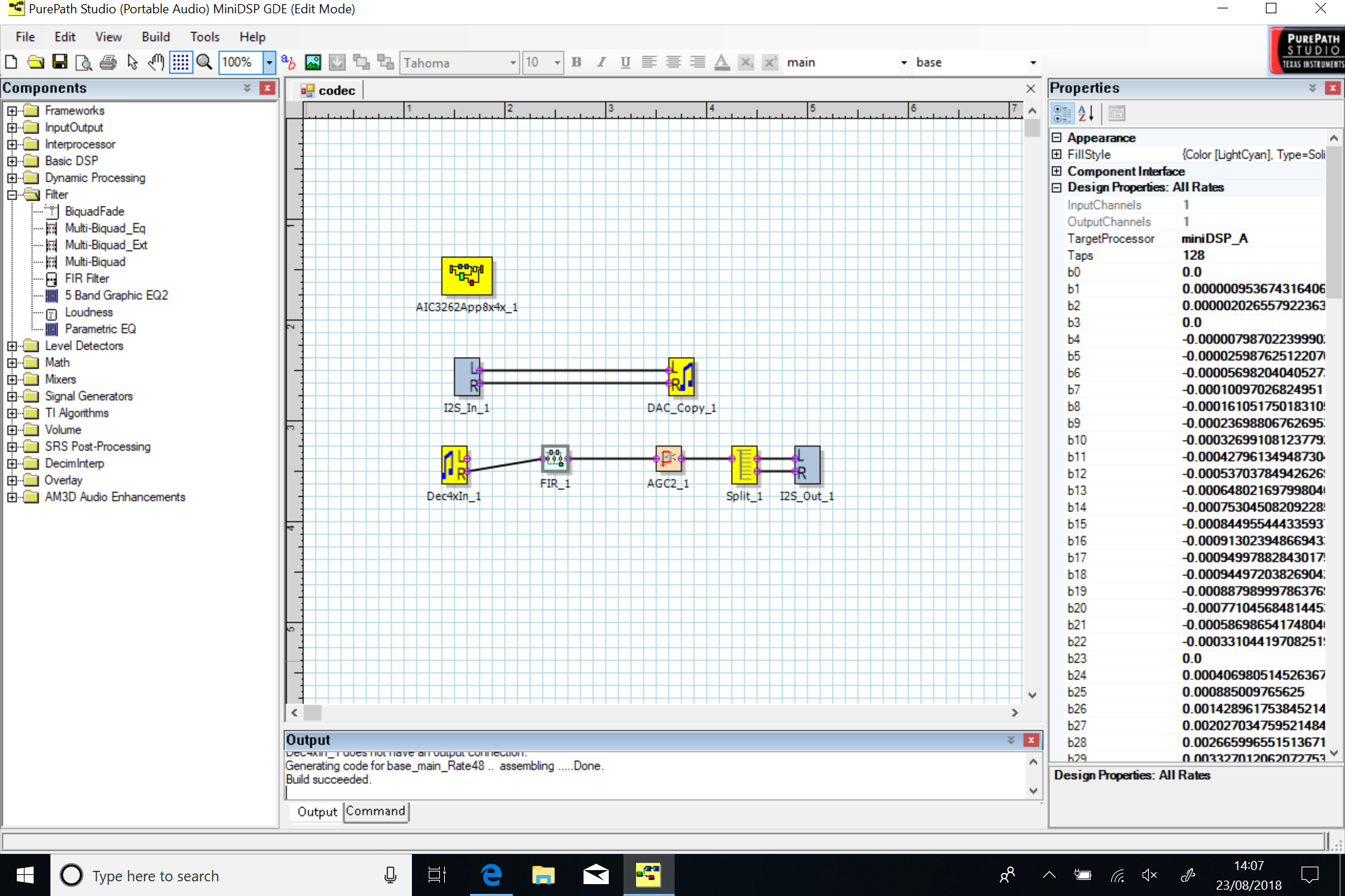

我有一个输入路径、其中包含一个输入、后跟一个高通滤波器、然后是 AGC。 我最初采用了高通滤波器来去除直流偏移、但它也具有从通常为噪声的(语音)音频中去除低端的良好副作用。 使用双二阶滤波器可以消除直流失调电压、但对于降低由于滚降而导致的低端噪声没有太大作用、因此我一直在尝试使用 FIR 滤波器重新实现高通滤波器。
我添加了 FIR 滤波器、如下所示:
我设计了一个具有 SciPy (我无法访问 MATLAB)的滤波器、并按照 PurePath 所需的方式使用附加脚本输出系数、然后将其加载到 PurePath 中。
最终结果是噪声很大的白噪声。 有人知道我在这里做错了什么吗? 采样率可能有误(系统以48kHz 的频率运行、但我使用的是抽取输入)、但我尝试将其改变为无效。

    您好、Will、
    您是否已验证 FIR 滤波器的帮助文件以确保系数计算正确? 我将详细了解 FIR 滤波器的工作原理、并通过任何更新向您返回。

    感谢您的回复。 我已经阅读了帮助、但它并没有提供太多细节。 它建议使用 MATLAB 生成系数(我没有访问它的权限)、并建议系数应采用"DAP 简式"格式、该格式恰好具有一个 Google HIT、这是帮助文档。 您知道这种情况下的"DAP"是什么吗?
    我认为加载系数时文件格式正确、屏幕上的结果与脚本生成的结果匹配。

    您可以找到在 FIR 组件库中导入 FIR 系数所需格式的模板:
    C:\Users\user\Documents\Texas Instruments Inc\PurePath Studio (便携式音频) miniDSP 5.95\ComponentCache \FIR_TI_v1
    在这里、您还可以找到64个系数的示例。 请验证系数文件是否加载了此相同格式。
