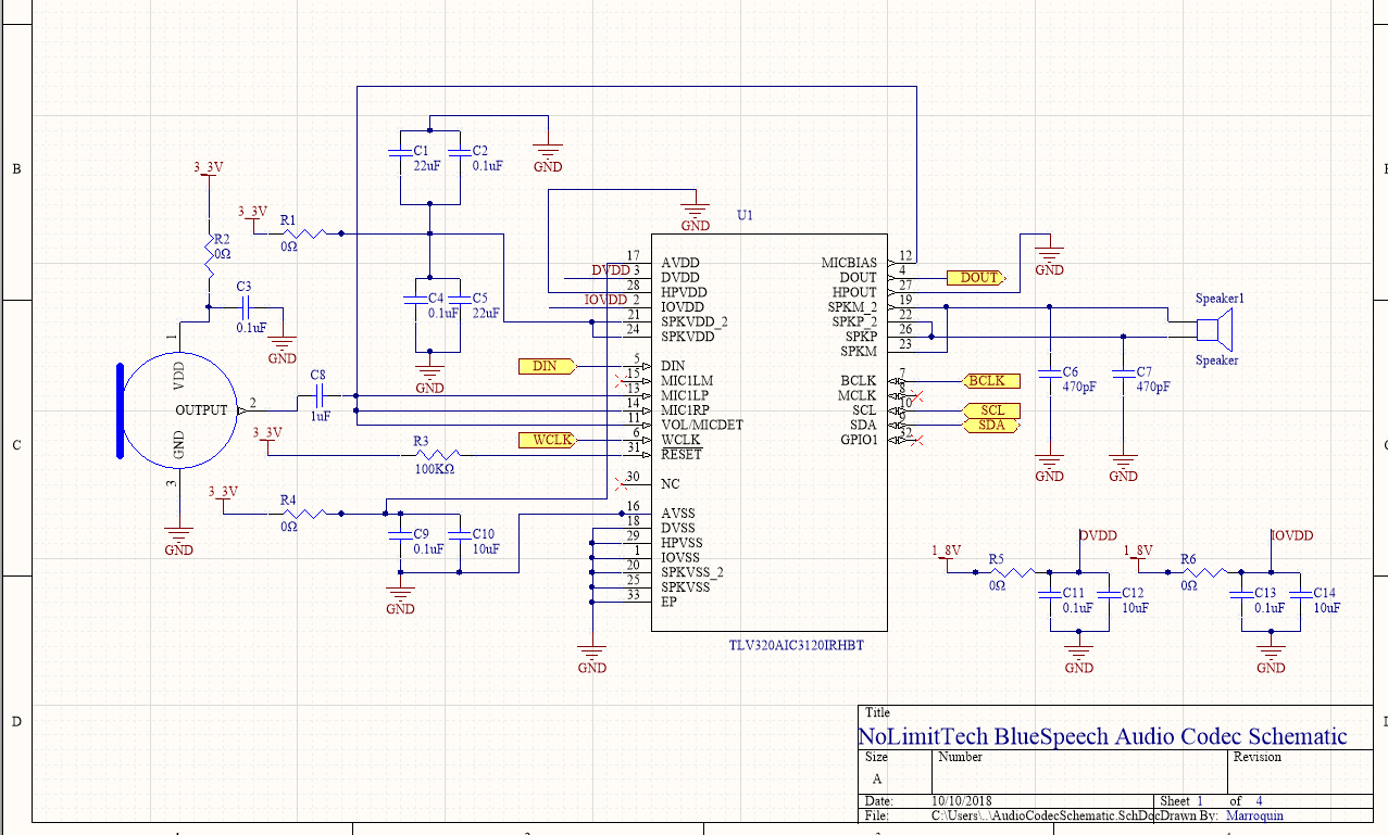

在回答我的问题之前、先稍微详细一点。 我将此 TLV320AIC3120编解码器用于我正在开发的器件、该器件将用于两个器件之间的通信、几乎像对讲机、但无需按下按钮。 它将通过蓝牙进行双向通信、我们选择使用此编解码器来处理音频。 我们使用的处理器也是 TI 产品 CC2650MODA、位于我们开发的定制 PCB 上。 我们目前正在使用 TLV320AIC3120EVM-U 评估模块来开发软件、这正是我们等待定制 PCB 的原因。 我们已经导入了 i2secho 项目、但用于 TLV320AIC3254编解码器的除外。 是否有一种简单的方法可以将此项目转换为 TLV320AIC3120编解码器? 或者是否有针对这个特定编解码器的? 此外、我们将非常感谢为编解码器使用的任何库或其他参考程序、因为这是我们第一次使用 I2S、也是实施同样处理音频的器件。
*请注意,电路原理图已经更新,以便也使用 I2C 的 SDA 和 SCL 线路上适当的上拉电阻器将 TDI 和 TDO 连接到 JTAG。 0欧姆电阻器用于测试点、将被移除(只是暂时无法访问已更新文件的计算机)。 感谢您对原理图的任何反馈。 此外、对于我标记为 IVODD 和 DVDD 的器件、1.2V 是否正常工作? 我们目前有一个 α 板、它接收的电压而非预期的1.8V

    非常感谢、我期待收到他的回复、因为我们目前遇到了问题
