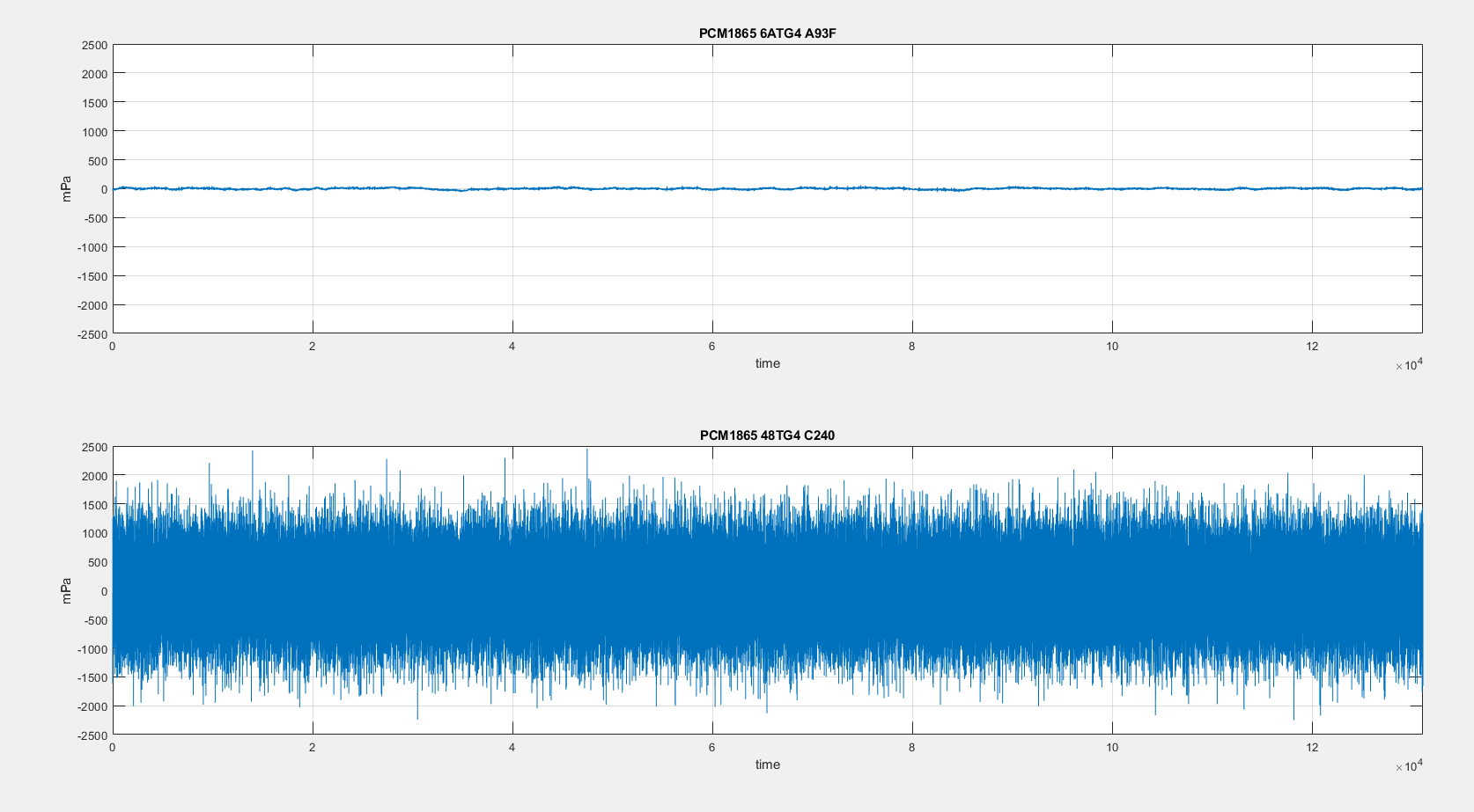

我正在 PDM 模式下使用 PCM1865处理来自数字麦克风的数据,并将其发送至微处理器 ESP32。 我使用采样频率131kHz 和 PCM 配置、如下所示:

我有两种类型的 PCM 系列6ATG4 A93F 和48TG4 C240。 问题是48TG4 C240中的噪声级别明显更高。 我将噪声与数据表中的图进行比较、其中显示有用信号应为-120dB。 I count 和6ATG4 A93F 约为-140dB、但48TG4 C240约为-100dB、这对接收的数据有重大影响。 我附上这两种 PCM 的时程和 FFT。 这两个元件位于同一 PCB 板和相同的软件配置中。

    您好、Konrad、
    欢迎使用 e2e。 如您所知、我们已通过电子邮件对此进行了讨论、由于器件表现出奇怪的行为、我们必须在质量实验室的末尾对器件进行筛选、以查看器件是否存在任何缺陷。 我已请求现场团队帮助加快将部件退回工厂、以便我们更好地回答问题。
    由于配置和电路板是相同的、因此我们必须暂时怀疑器件存在问题、知道我们知道什么。 我们将在查看此处的缺陷器件时立即发布结果。
    谢谢、此致、
    Ravi
